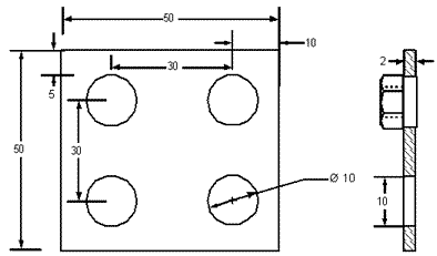

Para pessoas ainda mais altas, o ideal é a colocação de um
calço entre a armação do banco e o "carro" dos trilhos.
A figura mostra como o calço deve ser fabricado.
(Medidas em milímetros)
O calço possui 4 furos. Nos dois furos superiores, solde 2 porcas.
Para montar os calços, siga os procedimentos da primeira
dica. O que muda é o seguinte:
Prenda os calços na armação do banco, com os 2 parafusos.
Note que os parafusos devem ser fortes.
Encaixe os calços nos trilhos, e prenda com o parafuso original. Os
calços foram projetados com 2 furos, para permitir a mesma regulagem descrita
na primeira dica.
