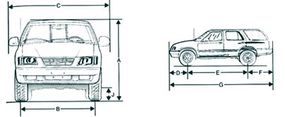

DIMENSÕES GERAIS DO VEÍCULO (em mm) |
A |
Altura total (veículo descarregado) |
1596 |
B(1) |
Bitola dianteira |
1454 |
B(2) |
Bitola traseira |
1399 |
C |
Largura total (espelho a espelho) |
2010 |
J |
Vão livre(veículo carregado) |
160 |
D |
Distância entre o centro da roda dianteira e o pára-choque dianteiro |
881 |
E |
Distância entre eixos |
2718 |
F |
Distância entre o centro da roda traseira e o pára-choque traseiro |
1009 |
G |
Comprimento total |
4608 |
