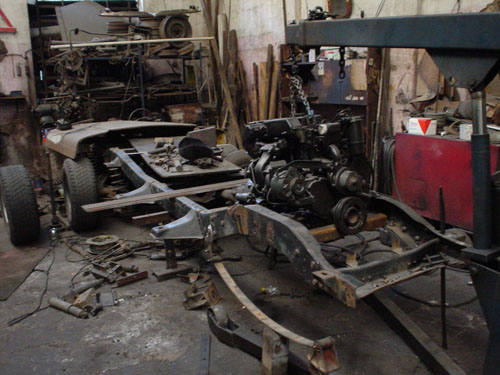

Chassis já com o reforço da engesa, e parte da susp. dianteira sendo instalada. Além é claro do motor S4t Plus já em cima..

Leonan,
O "KIT" engesa de tração 4x4 vem completo com eixo, susp, reforços do chassis, barras de direção, caixa de tranf e mais um monte de parafusos!
O reforço é uma placa de ferro com o desenho da lateral e fundo do "começo" do chasis. Esse reforço é obrigatório uma vez que a susp dianteira original não força a susp em 2 pontos diferentes e longes um do outro. Como a susp original é retirada, e colocada uma susp de feixes de mola, é necessário esse reforço, pois os pontos de apoio da nova susp acabam forçando em 2 pontos do chassis e não em 1 como antigamente.

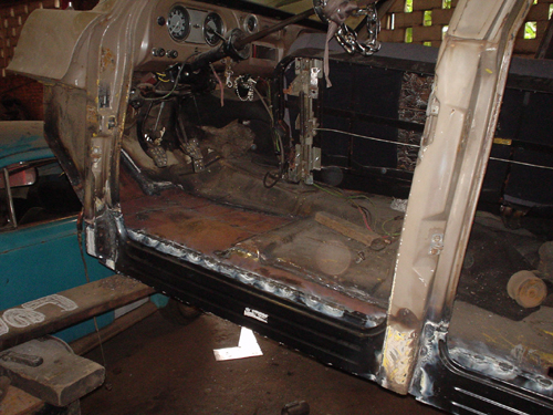

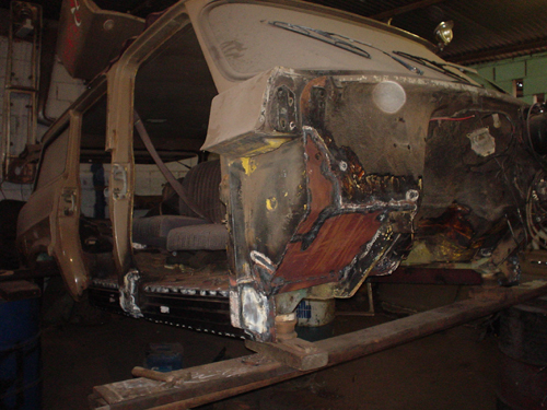

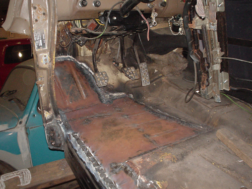

Novidades na oficina....
O chão está pronto, as fotos são de semana passada....
Agora já estamos trabalhando com as portas enquanto o chassis/mecânica não fica pronto!
 Tamanho:  213.33 KB
 Visto:  73861
 Tamanho:  213.33 KB
 Visto:  73861
 Tamanho:  213.33 KB
 Visto:  73861
 Tamanho:  232.63 KB
 Visto:  73861
 Tamanho:  232.63 KB
 Visto:  73861
 Tamanho:  232.63 KB
 Visto:  73861
O chão dianteiro foi quase todo trocado
