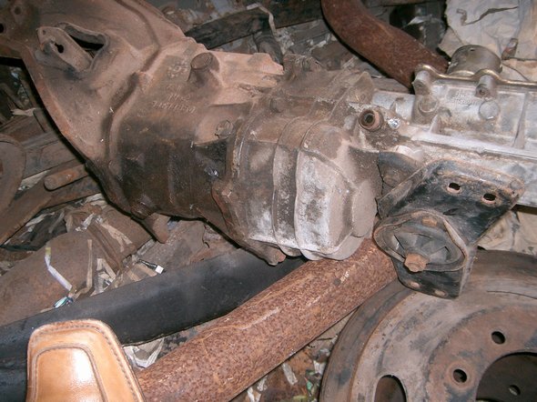

Vi este cambio num desmanche.
Segundo o dono é de C10 , 4 m .
Por acaso é o 260F ???? Como confirmo a informação ?

MensagemEnviada: Ter Dez 13, 2005 10:26 pm    Assunto: Responder com Citação
este câmbio é o 240FS, que equipou a C-10 de 1 ton, D-10 e as primeiras D-20. É o famoso câmbio canhão, consagrado pela sua resistencia e baixa manutenção.
MensagemEnviada: Qua Dez 14, 2005 12:34 am    Assunto: Responder com Citação
Esse é o 260F
MensagemEnviada: Qui Dez 15, 2005 2:23 am    Assunto: Responder com Citação
Esse 260F é o 5m que equipou D20 ate 92 ?
MensagemEnviada: Qui Dez 15, 2005 10:25 pm    Assunto: Responder com Citação
O 260F é 4 marchas. O de 5m da D-20 até 91 é o 240V.

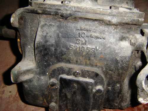

estou na maior dúvida: encontrei um câmbio parecido com esse (260F)em um desmanche, só que não é Clarck, nem Eaton, mas sim "GM" (está fundido na própria caixa e não tem plaqueta como nos Clarck's). Que câmbio é esse?
O cara do ferro-velho me disse que ele era 5 marchas (?) e tinha sido retirado de uma A-20 ou C20.
O que vcs acham?
Vale a pena?
MensagemEnviada: Sex Abr 07, 2006 6:15 am    Assunto: Responder com Citação
Olá Carlos
Muitas caixas saem com código GM nas peças fundidas, mas a GM não fabrica caixas.
Possívelmente é Eaton/Clark, precisamos ver foto para saber.
Mas caixa sem identificação é complicado, pois exintem "N" relações diferentes, dependendo onde estava equipada.

hj fui ao desmanche anotei a referência e tirei uma foto. No momento passo a referência:
GM 2
94514850
A foto só poderei disponibilizar à noite.
Alguém conhece?
Grato.

Aí vai a foto do câmbio:
 Tamanho:  69.02 KB
 Visto:  75835
 Tamanho:  69.02 KB
 Visto:  75835
 Tamanho:  69.02 KB
 Visto:  75835
MensagemEnviada: Sáb Abr 08, 2006 7:51 am    Assunto: Responder com Citação
Olá Carlos
Parece uma caixa utilizada em Opalas, no catalogo não vi aplicação em picapes.
