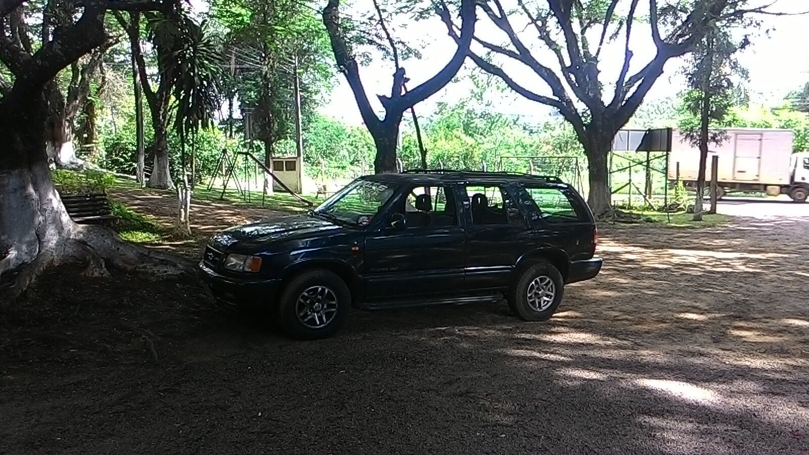

Rolê de blazer hoje, buscar pinga em Cabreúva, 165km rodados pela Estrada dos romeiros, sobe e desce a 50/60km/h e média de 5,23km/L...
Além do consumo dela ainda tem a degustação, deu uma brisa nas curvas. Kkkkkkk
Preciso trocar os amortecedores traseiros, estão ruins de curvas...
