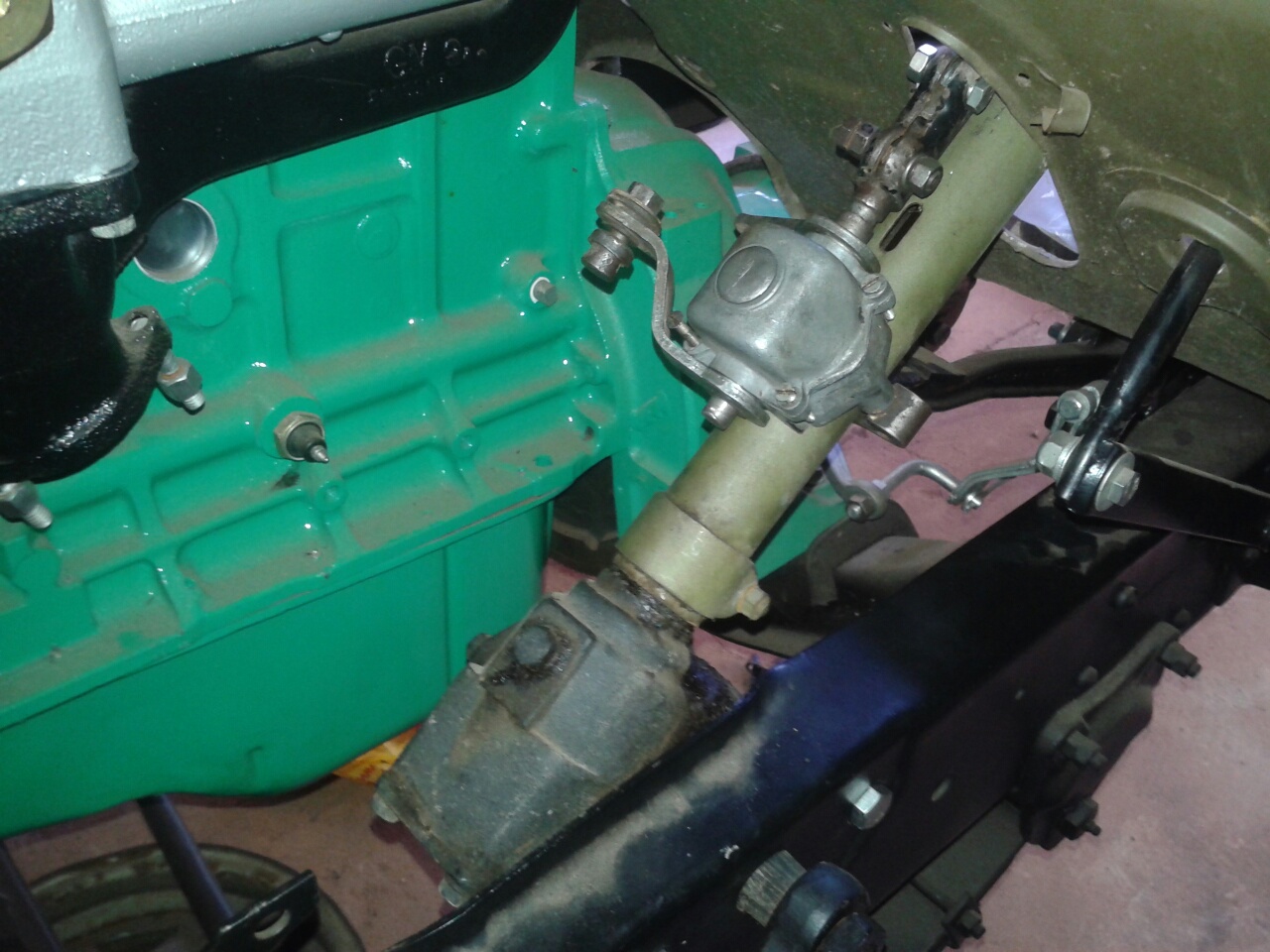

Estou numa briga para colocar direção hidraulica na minha Chevrolet Brasil ano 1959... tentei encaixar a caixa do omega, porem o " pescoço " dela é comprido, sendo assim, não daria para deixar o trabulador da mudança de marcha no volante, que fica na coluna do volante, entre a caixa de direção e o painel corta fogo.
Alguém já colocou alguma que dê para manter o sistema original, ou sabe de alguma que a adaptação seja mais tranquila???
AQUI ESTA COM A CAIXA DE DIREÇÃO ORIGINAL

Como ela é por dentro da longarina, tente ver se a do landau serve, só fica esperto, pois a do landau fica tão leve que parece que o carro não tem rodas na frente.

Cesar, obrigado pela dica... vou ver se consigo a medida da caixa do landau, mas, tenho a impressão que também é grande.

Boa tarde...tem essa daqui..Landau..

Não sei se dá certo o setor da S10.
Anuncio.
http://produto.mercadolivre.com.br/MLB-780251245-caixa-de-direco-da-s10-remanufaturada-sem-braco-pitmam-_JM#redirectedFromParent
Colocada em uma Rural.
http://www.4x4brasil.com.br/forum/rural-f-75-e-f-85-a/103238-adaptacao-de-direcao-hidraulica-blazer-s10-em-rural-e-f-75-a.html

Essa do landau parece ser bem pequena.... Acho que vai dar certo.
Vou tentar achar alguma por aqui, pois, caso não dê certo fica mais fácil.
A da S10 é bem fácil achar.... vou tentar, também.

vira a sua e ve pra onde ela vai, por exemplo esterça pra esquerda e ve se puxa ou empurra a barra, pois tem caixas que viram de lado diferente

Sales, obrigado pela dica...
Não havia me atentado quanto a esta observação

tem que ver se não tem vazamento nesta caixa, adaptamos uma numa f100 e o retentor que só existe pra ela, vazava foi trocado 2 vezes, até que um sujeito aqui perto fez um de tecnil e já faz 10 anos nunca vazou
