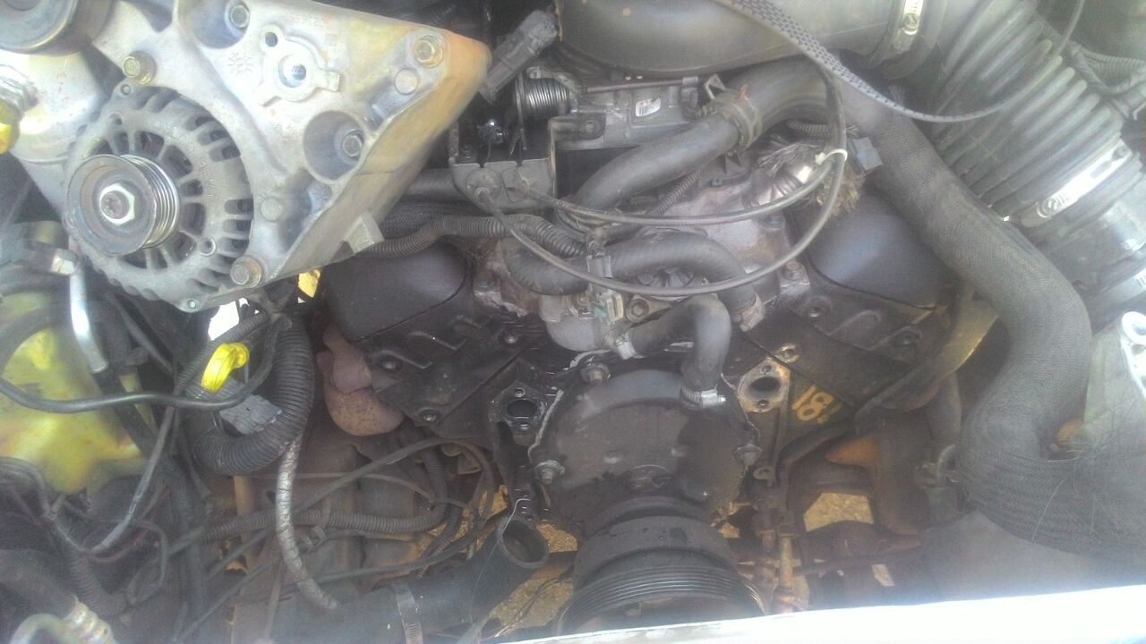

Pois é, comprei a bomba d'água e 1 par de discos (os meus estão fuuuuunnndos), mas me deparei com 1 problema, a porca que segura o acoplamento viscoso simplesmente não sai, já esquentei, já mandei óleo de freio, já mandei a marreta pra cima (mais de 4 horas de pura marretada) e ela nem sequer se moveu do lugar, a rosca dela é normal, diferente da 2.5 e da 2.8 que é rosca inversa, isso ocorre pois o giro dessa hélice é ao contrário do giro do Virabrequim (a polia é lisa e pega o lado externo da correia)...
Desmontei a bomba de água toda para ver se facilita, só ficou o eixo e a ponta, mas nem assim foi.
Serviço teve que ser parado pois estou quase desistindo pois numa das primeiras tentativas a chave que eu estava entortou e pegou na hélice trincando, não parece ser nada grave (eu espero) mas negócio desanimou ali, então estou pensando seriamente em pegar um kit usado ou ao menos um acoplamento viscoso usado para usar minha própria hélice e polia, ai para desmontar o meu eu serrava.
O que me dizem?
Segue as fotos da infeliz...

vc não desmontou a trazeira da bomba ainda??

Desmontei, na 2a foto, deixei só o eixo, mas nem assim resolveu, tenho que desmontar isso ate o próximo final de semana, se não eu desencano e destruo esse acoplamento para salvar a hélice e a polia...
Até porque se eu tivesse a polia em mãos já teria montado a bomba nova e o carro ligado pois iria estar faltando só a hélice.

Isso não sai na prensa?
MensagemEnviada: Ter Nov 22, 2016 6:19 am    Assunto: Responder com Citação
Mensagens: 10431
Tem como cortar no disco fino na makita, a carcaça que sobrou, e depois só fica um pequeno resto e o eixo, com cuidado da para cortar, este resto prende o eixo na morsa e tenta, se não der corta a porca.
Sem ter a peça na mãos é meio complicado de dar sugestão, mas quem sabe não surge alguma ideia nova.

Na prensa eu não sei, mas na pressa tenho certeza que não, ele vai conseguir mas será na maciota.

Esta porca deve estar engripada pois para soltar ela é sempre no sentido contrário do giro do motor. Claro que eu nunca soltei uma, mas já acompanhei um colega mecânico que só mexe com Vortec aqui no Rio.

Soltamos a porca, fiz o serviço, marretada, morsa, mas ela saiu, e inteira, meu tio quem soltou ela para mim, esse tem uma experiência bem melhor que a minha, foi mais jeito do que força, ele só pegou ela de jeito na morsa e soltou a bendita porca. kkkkkkkkkkkkkkkkk
Instalei a bomba nova em menos de 2 horas na noite de Quinta-Feira, ficou bão ein...
