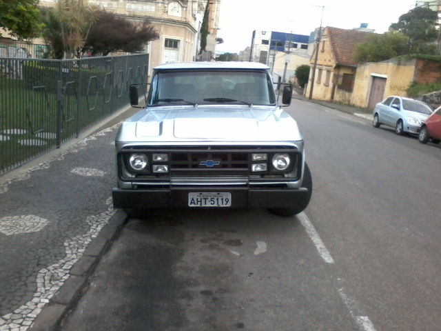

Boa noite á todos os colegas,bom após 2 anos de uso da minha D10,há uns 2 meses notei um pequeno vazamento de diesel num dos quatro parafusos do corpo distribuidor da bomba,essa bomba não é CAV,é aquela que equipava os Q20B (não é rotativa com aquele diafragma em cima) olhando-se a bomba de baixo para cima com uma lanterna,observei o vazamento no parafuso de baixo que fixa o corpo distribuidor na carcaça da bomba alguém do fórum para informação do que fazer? lembrando que tentei apertar o dito cujo por baixo mas ele nem se mexeu de tão apertado que está...
 Tamanho:  136.71 KB
