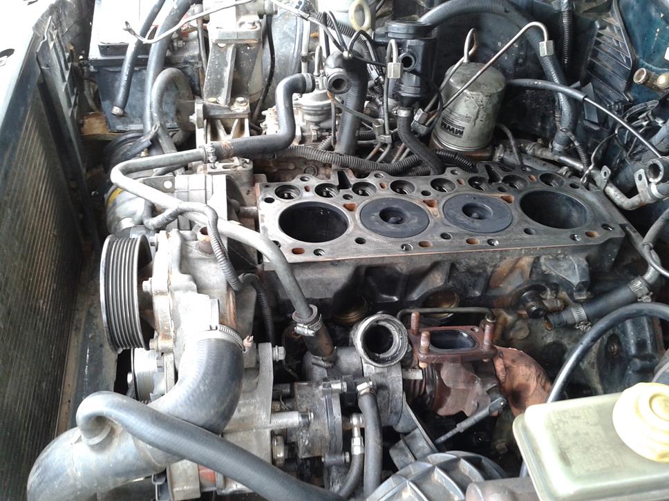

essa foi uma s10 1999 que eu tive e tive que fazer esse trampo;já havia ha algum tempo atras queimado a junta de cabeço e melado aluminio dos pistoes camisa abaixo.

somente empenou algumas varetas e o eixo de balancins;
