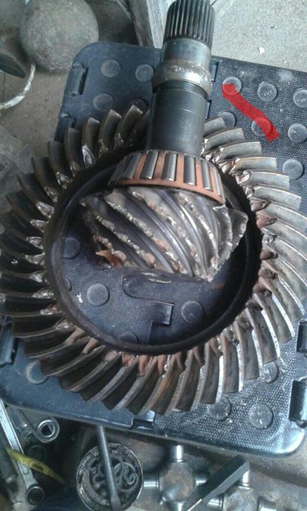

uma relação um pouco conturbada,mais ainda ia bem;numa vistoria para troca de oleo;

MensagemEnviada: Qua Jan 10, 2018 9:37 pm    Assunto: Responder com Citação
Mensagens: 7506
É do seu carro ?
Devia ta roncando mais que o motor diesel sem silencioso
MensagemEnviada: Qui Jan 11, 2018 5:54 am    Assunto: Responder com Citação
Mensagens: 2930
É sim.to fazendo a troca.nem tava roncando tanto.misturava com barulho do rolamento central carda, da embreagem e do proprio diferencial.qdo pisava na embreagem sumiam todos.

já conclui e com a engrecom 15/39;assim aproveito melhor a primeira marcha e posso ter um alivio em longas retas.turbinar é um passo avante.esse rolamento enferrujado e outros mais alem dos semieixos tambem enferrujados é porque tinha uma lama dentro invés de oleo;troquei todos os rolamentos,retentores cruzetas,alem do oleo e da coroa e pinhao;o trampo na mina de carvão durou dois dias;a metade hoje foi só pra regular coroa e pinhao;tira calço,poe calço o tempo todo;aquela ferramenta de medir a altura do pinhao em relação ao centro do eixo realmente fazer toda a diferença na montagem;quem não tem vai na tentativa e erro.
MensagemEnviada: Qui Jan 11, 2018 7:11 pm    Assunto: Responder com Citação
Mensagens: 16168
delegado, no braseixos altura do pinhão não muda, vai um calso de 0.05 uma latinha sem vergonha apenas atraz da capa do rolamento grande do pinhão, e nada mais, ai regula com calsos da lateral de coroa (caixa satelite)
MensagemEnviada: Qui Jan 11, 2018 7:41 pm    Assunto: Responder com Citação
Mensagens: 2930
mesmo no engrecom 15/39?acho que cada caso é um caso,qdo muda a relação e fabricante;deu pra ver a olhos nus que esse pinhao de quinze ,é um caçapa.eu medi com paquimetro a distancia do pinhao velho com rolamento(do rolamento até a face do pinhao)e o novo e tem diferença.
sim pinhão tem tudo a mesma medida, de qualquer forma a prova dos nove é a tinta ou baton deixou a marca certa é o que interessa, nas minhas duas tem 15x39, montadas sem problemas e em coisa de 15 mim de ajuste
