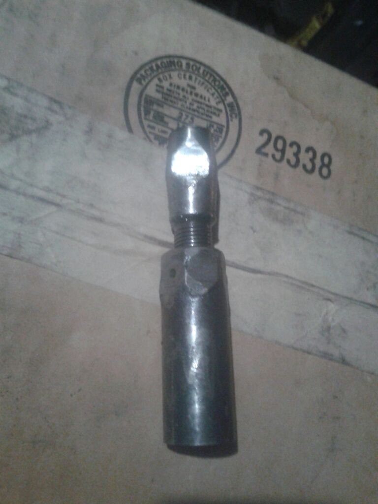

Alguem ai ja fez um saca pivô ???
MensagemEnviada: Ter Ago 21, 2018 6:12 pm    Assunto: Responder com Citação
Mensagens: 3026
eu fiz um hoje;só nao testei ainda.

eu comprei hoje 6 parafusos de 1/2 com cabeça 19".com a suspensao sem as molas dá pra apertar as porcas por baixo na caçapa das molas com a chave estria 18/19 ou 3/4.
MensagemEnviada: Qua Ago 22, 2018 6:25 pm    Assunto: Responder com Citação
Quando testar, me fala e passa os materiais usados !!
Vlwwww
MensagemEnviada: Qui Jan 03, 2019 1:22 pm    Assunto: Responder com Citação
Mensagens: 3026
vou te falar;ficou uma porcaria!
MensagemEnviada: Qui Jan 03, 2019 1:45 pm    Assunto: Responder com Citação
Mensagens: 16193
por 47 pílas vcs vão ficar fazendo o saca pivo ??? https://www.lojadomecanico.com.br/produto/92546/1/522/extrator-do-pivo-de-direcao-da-d-1020-c-1020-opala-e-caravan-felar-175
