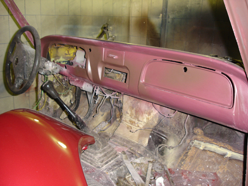

Painel recortado para receber o painel novo
 Tamanho:  204.92 KB
 Visto:  57030
 Tamanho:  204.92 KB
 Visto:  57030
 Tamanho:  204.92 KB
 Visto:  57030
com base...
 Tamanho:  207.01 KB
 Visto:  57030
com base...
 Tamanho:  207.01 KB
 Visto:  57030
com base...
 Tamanho:  207.01 KB
 Visto:  57030
Preparando a lata para pintura
 Tamanho:  226.68 KB
 Visto:  57032
 Tamanho:  226.68 KB
 Visto:  57032
 Tamanho:  226.68 KB
 Visto:  57032

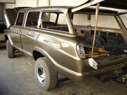

Algumas fotos do parachoque dianteiro e traseiro (antes da pintura)
E uma foto da camionete já pintada...mas sem os parachoques ainda
