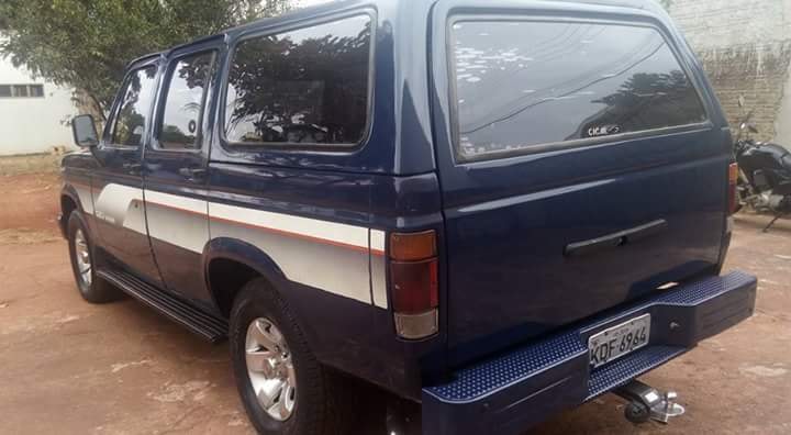

veraneio quadrada é essa ;as outras curtas,que a porta traseira trepa na roda;é cilada bino!

provavelmente a vera M que vc viu é uma destas duas
