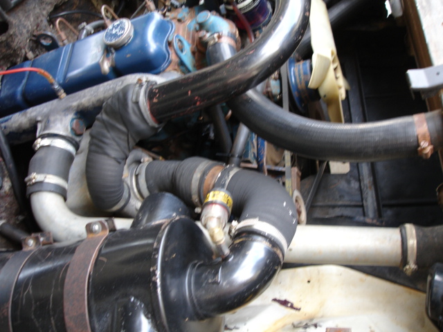

MensagemEnviada: Dom Ago 13, 2006 6:20 pm    Assunto: fotos intercooler Responder com Citação
Registrado em: Domingo, 2 de Julho de 2006
Mensagens: 19
Localização: CONCORDIA SC
saida da turbina
saida do turbo
 Tamanho:  140.67 KB
 Visto:  105044
saida do turbo
 Tamanho:  140.67 KB
 Visto:  105044
saida do turbo
 Tamanho:  140.67 KB
 Visto:  105044

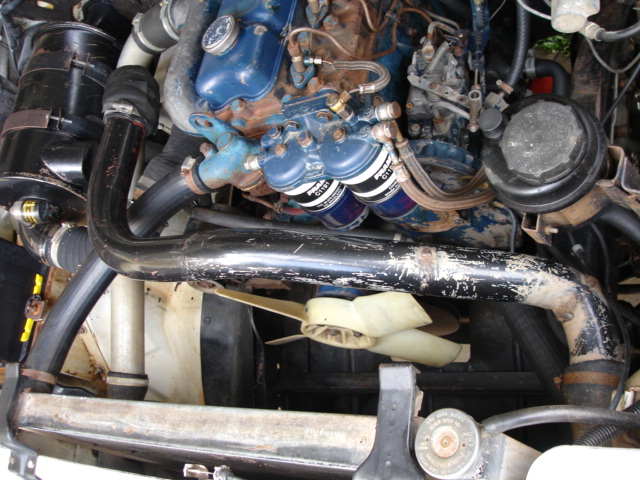

Maicon P S
MensagemEnviada: Dom Ago 13, 2006 6:24 pm    Assunto: Responder com Citação
Mensagens: 19
entrada e saida
 Tamanho:  149.32 KB
 Visto:  105042
 Tamanho:  149.32 KB
 Visto:  105042
 Tamanho:  149.32 KB
 Visto:  105042

esta ai algumas fotos do intercooler esta um pouco feio porque estavamos testando mas no fim do mes vamos retirar o motor para pintar e iremos cromar esta tubulação para ficar um visual mais legal mas o importante é que esta dez perfeito foi substituido diferencial e ficou muito melhor só gostaria de uma ajuda com meu painel com a mudaça do diferencial ficou marcando a vel errada se alguem souber que trabalhe com paineis para acertar meu velocimetro valeu
MensagemEnviada: Dom Ago 13, 2006 6:36 pm    Assunto: Responder com Citação
É impressão minha ou os mangotes nas junções parecem estar "gambiarrados" ? Se for o caso seria bom melhor usando conexoes e abracadeiras boas

como eu falei antes estava em teste mas mes que vem mando foto de tudo de novo e com o visual definitivo (mangueira ganbiarrada) esta com abraçadeiras boas foi passada uma borracha devido a temperatura da turbina mas foi comprado proteçao de aluminio para ser colocado junto com as mangueiras que serão novas
