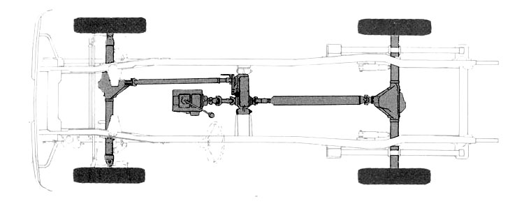

MensagemEnviada: Ter Dez 28, 2004 4:43 am    Assunto: Engesa 4 X 4 Responder com Citação
O site tem reportagens sobre Engesa 4 X 4 e D-20 4 X 4, veja na pagina inicial.
Eis uma das ilustrações

MensagemEnviada: Ter Dez 28, 2004 1:32 pm    Assunto: Re: Engesa 4 X 4 Responder com Citação
Sr. Kiko a imagem não apareceu aqui Crying or Very sad
