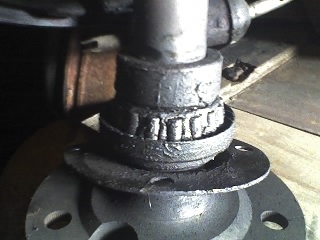

POSTO ESTE TOPICO, NÃO PARA DESMERECER O CARRO OU APAVORAR ALGUEM, APENAS PARA OS DONOS DESSES CARROS TOMAREM CIENCIA DE QUE NOSSA INDUSTRIA, NÃO TA NEM AI PRA GENTE.
O RELATO É QUE EM 96 TODA LINHA DE PICKUPS GRANDES SE TORNARAM ARGENTINAS, E A GM TEVE A LUMINOSA IDEIA DE MUDAR O EXCELENTE BRASEIXOS, PELO FRACO DANA, NÃ O MATERIAL QUE É RUIM MAS SIM A CONSEPÇÃO, POIS COMO PODE-SE SEGURAR A PONTA DE EIXO POR 4 PARAFUSOS E UMA FINA CHAPA, E AINDA COLOCAR UM ROLAMENTO CONICO(QUE FORÇA A PONTA PARA FORA) E AINDA PRESO NA PONTA POR UMA PEÇA A QUAL SE AQUECE ELA DILATA E QUANDO ESFRIA SEGURO O CONJUNTO INTERNAMEMTE???
TENHO 3 CRIANÇAS DESTAS PRA PROVAR QUE REALMENTE QUEBRAM, MAIS TARDE VOU POSTAR FOTOS, PARA ILUSTRAR MELHOR.
MAS PENSEM BEM EM SUA SEGURANÇA E DE SUA FAMILIA POR EXEMPLO COM A RODA SAINDO A UNS 80 KM/H E VC SEM FREIO,POIS QUANDO PISA NO PEDAL O BURRINHO TRAZEIRO ESTOURA POIS NÃO TEM MAIS PANELA PARA LIMITA-LO, SEM MARCHA (TRAÇÃO) POIS A GRANDE MAIORIA OS DIFERENCIAIS NÃO SÃO POSITIVOS ENTÃO SE UMA RODA ESTA NO AR O CARRO FICA SEM TRAÇÃO, E O MOTORISTA INDO DE CARONA
SOLUÇÃO, FAZER UMA ADAPTAÇÃO DE CUBOS TRAZEIROS, COMO OS JIPEIROS, AI SE QUEBRA A PONTA DE EIXO A RODA NÃO SAI, O QUE EU JA VI POREM NÃO RECOMENDO, POR SER CARO E AINDA TER DIFICULDADES EM PEÇAS DE REPOSIÇÃO, CADA FABRICANTE FAZ DE UM JEITO, OU AINDA A QUE COSTUMO APLICAR, TROCAR O DIFERENCIAL COMPLETO COLOCANDO DA D20 DE 93 A 95 QUE É TIRAR UM E COLOCAR OUTRO,POIS ATÉ O SISTEMA DE FREIO É IGUAL, APENAS TOMANDO O CUIDADO COM A RELAÇÃO, PARA O CARRO ANDAR IGUAL

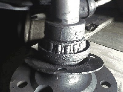

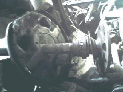

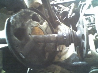

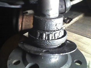

MensagemEnviada: Qua Mar 02, 2011 10:26 am    Assunto: fotos Responder com Citação
Mensagens: 16172
SEGUEM FOTOS DA PONTA DE EIXO MONTADA, REPAREM QUE O ESPELHO TA TODO TORTO POIS JA CAIU

MensagemEnviada: Qua Mar 02, 2011 10:44 am    Assunto: Responder com Citação
Mensagens: 16172
AH AS FOTOS ESTÃO ESCRITAS COMO F1000, MAS SÃO DE UMA C20 96 QUE É A MESMA COISA DA SILVERADO

se anda não muito pesado a manutenção funciona, porem pesado é meio sem aviso, as vezes começa a vazar oleo na roda, as vezes prende, mas não é uma ciencia exata, o certo é que quando começam quebras constantes, é porque a carcaça esta torta ai força mais ainda o rolamento que vive quebrando
