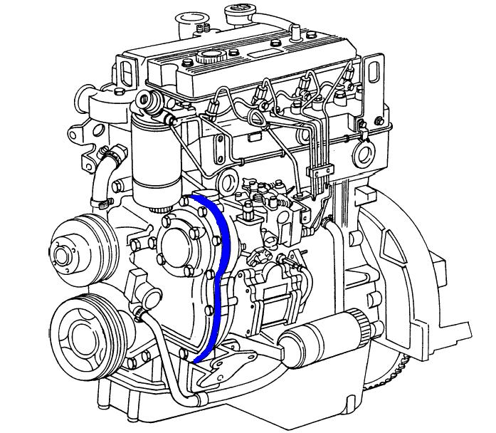

Uma foto ou ilustração, ajuda.
MensagemEnviada: Sex Jul 01, 2005 8:45 am    Assunto: Imagem Responder com Citação
Olá Sr. Kiko o vazamento é na junta em azul na imagem em anexo, na Veraneio gastamos um $$ em mao de obra pra arrumar e sempre voltava a vazar, e aqui na região é dificil (pelo menos nós nunca vimos) um S4 seja turbo ou aspirado que nao apresente esse vazamento, não é cronico a ponto de vazar muito oléo, mas sempre queremos ver os motores limpinhos e funcionando bonito Wink . Abraços

Para trocar a junta tem que desmontar a frente do motor, é um serviço que só fica bom com motor fora.
Se o vazamento não é muito não vale a pena mexer agora, deixe para quando tiver que fazer alguma coisa no motor.
Uma opção e limpar o local e passar silicone de junta por fora.

no meu perkins tinha um vazamento, mas apenas nesses 4 parafusos da frente, no círculo. Apenas um reaperto dos parafusoso bastou. Não custa tentar né? Mas cuidado, não aperte demais a ponto de chegar a estourar o parafuso!.

pois é esse vazamento e do da tampa do mecanismo que aciona a bomba do servo-freio foram solucionados com um reaperto. Em compensação, vaza no bujão do cárter, junta do cárter, polia dianteira e em outros lugares que eu ainda não descobri... Ah, só vaza óleo do cárter, diesel não.
