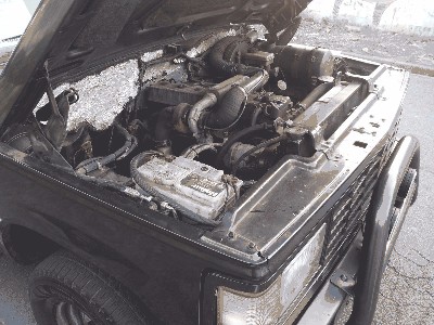

Foto do bicho instalado na Sulam em anexo Smile
