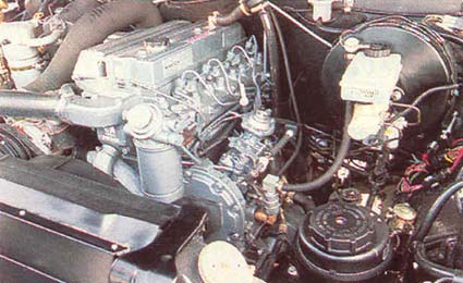

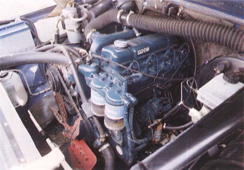

Marcos, se for 95 é bem provável que o seu motor seja o Maxion S4T Plus.
Os Perkins foram usados até 1991. Depois só Maxion.
Tem diversas imagens espalhadas pelo site e pelo fórum. Talvez assim seja mais fácil identificar qual é o seu motor.
MensagemEnviada: Sáb Jun 24, 2006 7:18 pm    Assunto: Responder com Citação
Esse é o S4T Plus
Esse é o Perkins
MensagemEnviada: Sáb Jun 24, 2006 11:17 pm    Assunto: Responder com Citação
Mensagens: 2670
Perkins Q20B

sekiya valeu pelas fotos
vi q eu num entendo nada de motor mesmo. agora tenho certeza q é maxion, meu pai tinha uma D10 essa sim com motor perkins e era igual a esse, mas num sabia q os motores perkins da D10 e D20 se pareciam
obrigado a todos!![/i][/b]

Olá Akira
O motor Maxion tem a tampa de valvulas quadrado, em aluminio (primeira foto que Sekiya postou), e cores metálicas Grafite S4, Verde S4T e Cinza S4T-plus.
O Perkins tem tampa de valvulas em chapa estampada e cor Azul.
Garon
