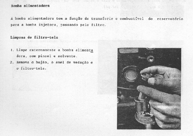

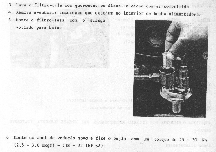

Obtido do manual da Maxion (S4 / S4T)
 Tamanho:  96.86 KB
 Visto:  182352
 Tamanho:  96.86 KB
 Visto:  182352
 Tamanho:  96.86 KB
 Visto:  182352
 Tamanho:  107.13 KB
 Visto:  184538
 Tamanho:  107.13 KB
 Visto:  184538
 Tamanho:  107.13 KB
 Visto:  184538

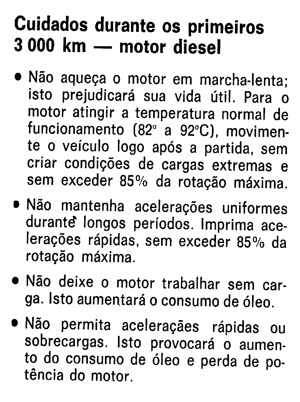

 Tamanho:  122.95 KB
 Visto:  185659
 Tamanho:  122.95 KB
 Visto:  185659
 Tamanho:  122.95 KB
 Visto:  185659
MensagemEnviada: Dom Ago 10, 2008 1:47 pm    Assunto: Responder com Citação
Lembrando que o amaciamento de um motor retificado tem que ser bem mais cuidado que um motor 0km de fábrica, pois a montagem da retífica e as suas tolerâncias são bem maiores que os parametros das fábricas, que contam com um tecnologia de produção e montagem moderno.
Eu acrescentaria: primeiro troca de óleo aos 1.500kms, segunda aos 3.000km e demais em período normal num motor retificado. Isso devido aos particulados metálicos que se soltam durante o assentamento das peças do motor.
MensagemEnviada: Seg Ago 11, 2008 8:47 am    Assunto: Responder com Citação
Sim Thale, tb concordo com vc... Smile
Agora, não entendi essa de não deixar o motor funcionando com o veículo parado... se vc for rodar, não pode passar de 25% da rotação com o motor frio... qual seria a diferença ?! Shocked
MensagemEnviada: Seg Ago 11, 2008 12:40 pm    Assunto: Responder com Citação
Ola
Para variar a carga e rotação. (ou melhor, fazer funcionar com carga)
MensagemEnviada: Seg Ago 11, 2008 2:30 pm    Assunto: Responder com Citação
Mas mesmo assim, essa carga seria minima tb.... por isso que não acredito que faria tanta diferença... eu sempre espero até ela "estabilizar" a fumaça do escape pra poder sair... Very Happy

Ola
quando está amaciando um motor, não é bom que permaneça por mais de 1 min. em marcha lenta, porque pode espelhar as camisas.
no manual dos tratores Massey Fergusson diz que no amaciamento do motor é recomendado que use em serviço de aração porque dá mais carga pro motor.
então o Sr. Kiko tem razão.
