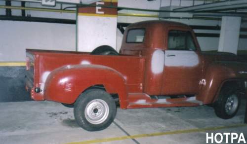

Fala galera, sou novo no fórumsou do RJ e sempre fui apaixonado por pick ups antigas ... ontem realizei meu sonho e comprei uma chevy brasil 62 ... eu mesmo vou fazer toda a reforma da pick up e tenho algumas dúvidas ... sempre gostei do estilo hot, entaum ela naum vai ser original ... vai ficar preto fosco com detalhes cromados e jogada no chão ... peguei a chevy sem a caçamba e naum tenho dinheiro agora para comprar uma caçamba de lata e os paralamas entaum gostaria q vcs me ajudassem e mandassem fotos de pick ups antigas com caçamba em madeira e paralama.... quero fazer em madeira soh q quero colocar os paralamas largos do lado ... talvez de marta rocha ... alguem ae pode me ajudar ? naum quero aquela caçamba em madeira estilo caminhao naum, quero caçamba em forma de caixote , de pick up mesmo...
alguem teria tb as dimensões da caçamba da brasil ? pelo menos do comprimento ...
queria fotos de interior pq a minha esta sem interior , ate tenho painel maçanetas etc mas naum tem bancos nem forros de porta ...
a minha eh uma brasil 62 motor 6 caneco direção hidraulica ... espero nesse fds ver o motor roncar !!! tirei ferias agora no mes de dezembro e vou passar o es mexendo na pick up , vou colocando aqui as fotos do andamento pra vcs ...
fotos do ANTES:
http://picasaweb.google.com.br/Rodrigochevy62/ChevyBrasil62#

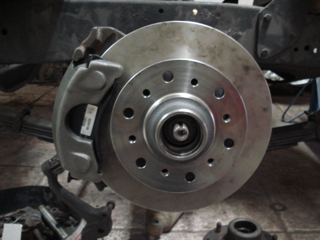

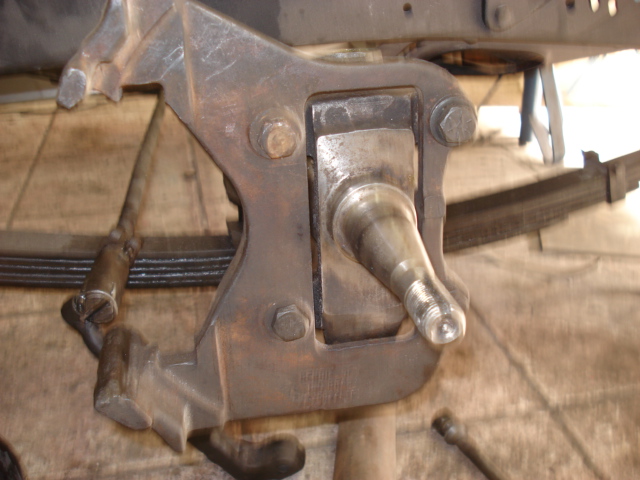

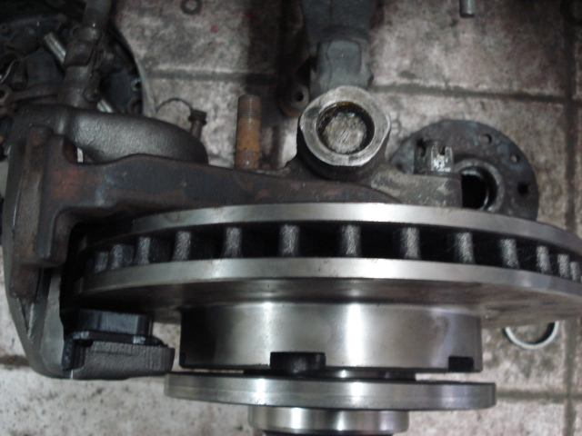

amigo, estava interessado em colocar os freios a disco, como fez e com disco de qual carro ?
abraçao
CHEVY POWER
MensagemEnviada: Ter Dez 02, 2008 8:59 pm    Assunto: Responder com Citação
Registrado em: Sexta-Feira, 24 de Março de 2006
Mensagens: 216
cara, usei os cavaletes da f1000, mangas de eixo da f100com pinças e discos da D20, é necessário usinar a manga, mas sinceramente não lembro desse processo, pois foi um amigo que fez, estou usando a suspensão normal, com feixe de molas..
CHEVY POWER
MensagemEnviada: Ter Dez 02, 2008 9:15 pm    Assunto: Responder com Citação
Mensagens: 216
freio

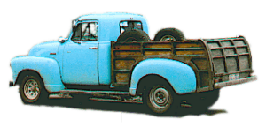

Também vou fabricar minha própria caçamba...um pouco de originalidade vai bem, porque só vejo nos encontros as caçambas ''padronizadas''.....
o que sei que essas ''paqdronizadas'' tem 1250mm de largura x 2000mm de comprimento e 650mm de altura.. pode tomar também como base para a largura a distancia entre os feixes de mola que no caso da Brasil, fica para fora do chassi, e verá que a medida bate +/- 1250mm já o comprimento pode tomar como base o final da longarina..que também é por volta de 2000mm

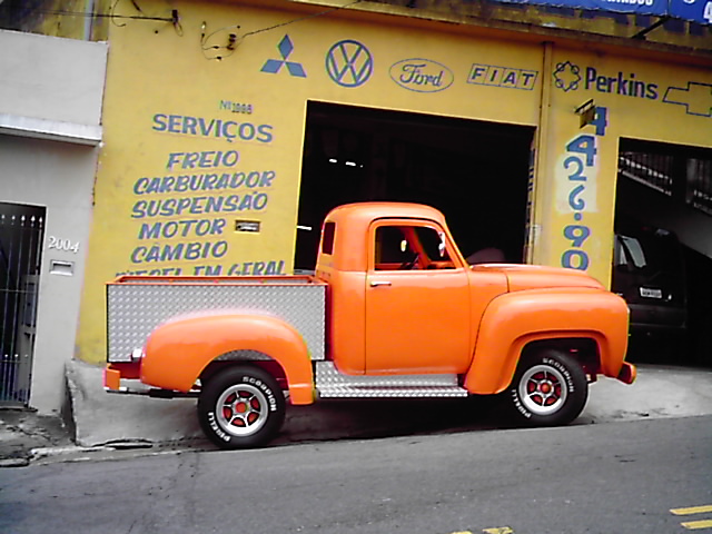

voçê está pensando em usar o páralama da martarocha?, vou usar o da 54..
Rodrigo chevy 62
MensagemEnviada: Sáb Mar 21, 2009 2:37 pm    Assunto: Responder com Citação
Registrado em: Quarta-Feira, 26 de Novembro de 2008
Mensagens: 21
Localização: rio de janeiro
fala chevy, vou fabricar minha caçamba sim ... e to querendo usar osparalamas da marta rocha mesmo, pq os originais da Brasil eu achu horriveis !!! naum goto do estilo ... entaum vo fabricar a caçamba e colocar os paralamas da marta rocha ... qual eh esse paralama da 54 q eu naum sei ? tem fotos ? vc vai fabricar de madeira ou chapa ? to pensando em usar chapa 16 ...
abraçao
CHEVY POWER
MensagemEnviada: Sáb Mar 21, 2009 5:29 pm    Assunto: Responder com Citação
Mensagens: 216
Estou pensando em fazer de madeira, nada contra o pessoal da hilário ou as pick ups antigas, mas só se vê caçambas deles...vou desenhar a minha própria. mas com certeza não será igual a essa laranja...
Abçs..
modelo 54
