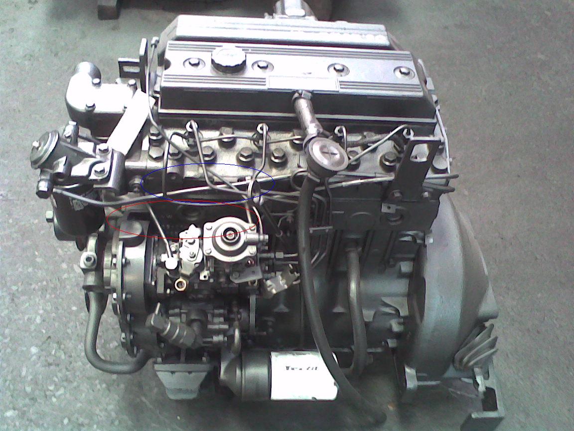

Achei uma foto de um motor, só pra entender fiz um circulo em vermelho e outro em azul, qual lugar olhar?
Obrigado gente!!

Olá pessoal,
Vi o motor, e o bixo começa com SR !
Não parece aos meus olhos ser adulterado, pelo menos eu acho.
Alguem ja viu um motor maxion que comece com SR?
O número era assim: SR9968E753962U

Olá baumhak,
Tentando ajudar: SA=Motor S4, SB=S4T, SF=S4T Plus (Informação de 1995). O "U" realmente deve corresponder a 1991, mas as primeiras D20 com Maxion apareceram em 1992, logo pode ser uma produção inicial. Creio que o "U" não deva ser de Argentina, pois esse motor, que eu saiba, só foi produzido lá depois de 1993. Mais parece um motor remarcado.
É melhor você ver se ano do veículo bate com as informações do motor. Ou tente "colar" o número do motor, como nas fotos acima, para ter certeza, ou mesmo procure se informar junto à Internacional.
Pode ser que o proprietário atual tenha algum Certificado de Registro, com o n.o do motor no campo "Observações".
