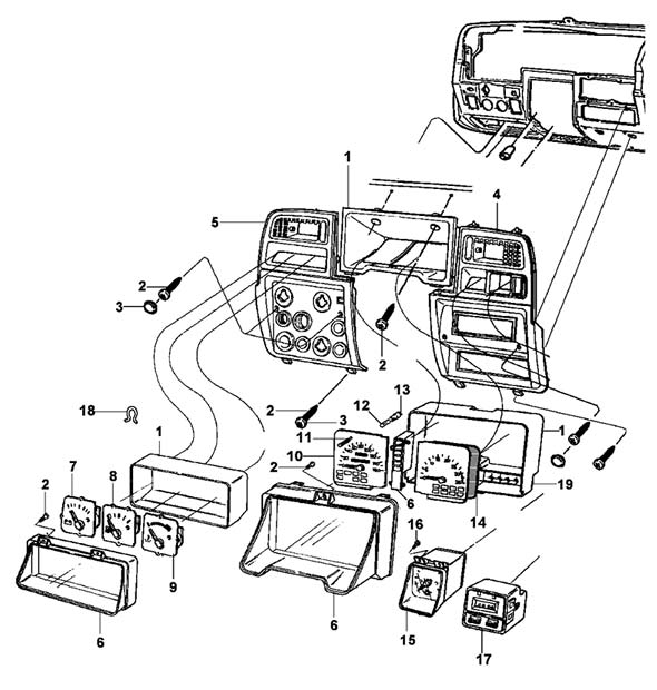

No meu caso, tive q adquirir todos os instrumentos novos, por não encontrar nada em desmanches... A maior dificuldade foi os três indicadores secundários. Veio um de cada parte do Brasil......... Laughing
Na seção de dicas, tem uma matéria sobre a instalação do tacômetro. Clique aqui
Item 14 da imagem acima - Tacômetro para D20 93/ (eletrônico com escala até 3500RPM)
93214131 (iluminação verde)
93214132 (iluminação azul)
No outro tópico vc perguntou sobre o acrílico do painel, é o item 6 da imagem acima.
Moldura com lente do painel principal - 93214133
