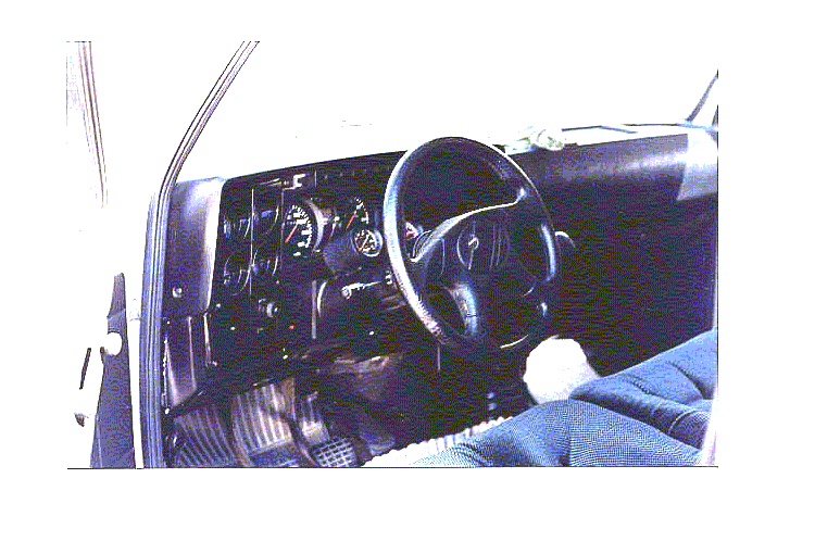

Boa tarde amigos,
No meu caso, eu instalei os dois manometros sobre a coluna da direção usando os copos próprios e fixando os mesmos na capa da coluna.
Quanto a tubulação e fiação dos mesmos foi muito facil passar.
O tubo do manometro de óleo passa por furo pré-existente no painel de fogo junto ao local onde passa o cabo de acelerador e o do turbo para por um furo também existente na direção do coletor de admissão.
Com a colocação na coluna eu nunca mais precisei mexer nestes manometros para a remoção do painel de instrumentos.
Segue uma foto que apesar de não estar muito nítida da para ver.
Abraços a todos.

MensagemEnviada: Seg Nov 08, 2004 1:52 pm    Assunto: Instrumentos na coluna Responder com Citação
Olá Cesar
Ficou muito bom a forma que você instalou os manômetros.
Outra boa sugestão também....
