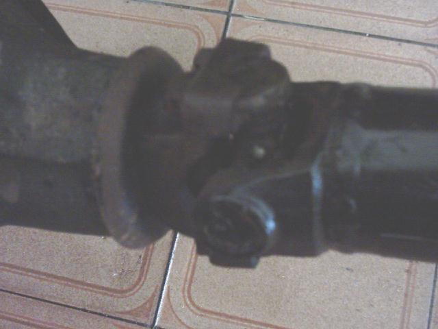

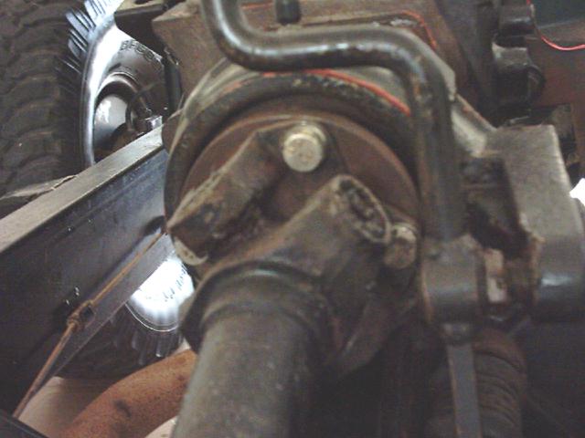

Xara , pra ver se tem folga na cruzeta é bem fácil , basta mexer no cardan com o carro engatado e observar o movimento na cruzeta ...
Se não for cruzeta , pode ser parafusos de fixação soltos ou estrias gastas - lado cambio ; porca do rolamento solta - lado diferencial
Se for igual o do Engesa , a troca da cruzeta é com a luva estriada e o flange -lado cambio ; luva de rolamento e solda no cardan (com posterior balanceamento) , lado diferencial ...
[]s...
lado diferencial
 Tamanho:  54.08 KB
 Visto:  62005
lado diferencial
 Tamanho:  54.08 KB
 Visto:  62005
lado diferencial
 Tamanho:  54.08 KB
 Visto:  62005
lado cambio
 Tamanho:  66.64 KB
 Visto:  62005
lado cambio
 Tamanho:  66.64 KB
 Visto:  62005
lado cambio
 Tamanho:  66.64 KB
 Visto:  62005
