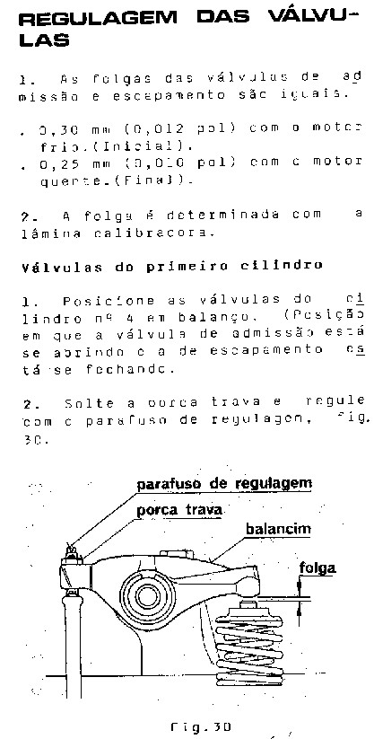

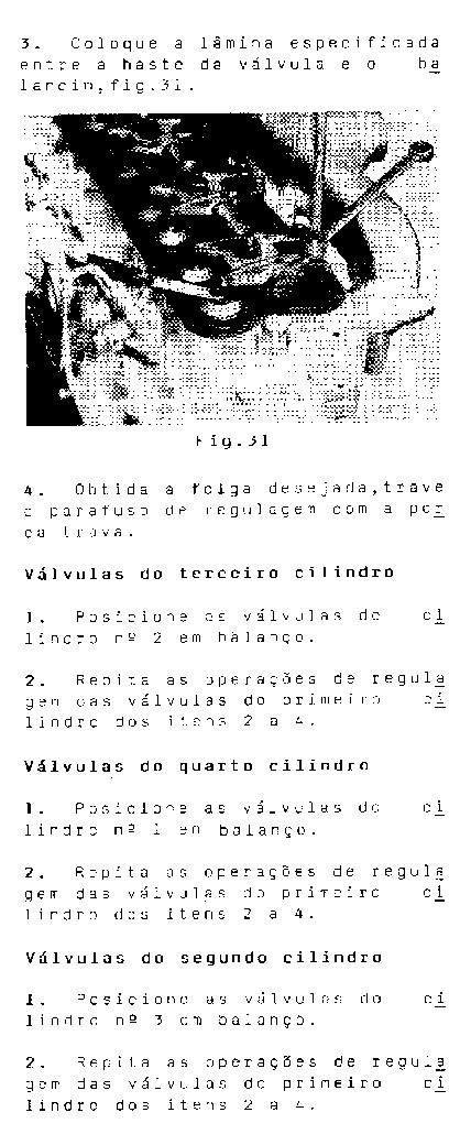

Manual de ajuste das válvulas dos motores 4236/Q20B/S4/S4T/S4T-plus.

No site da MWM existe um manual para Download, a folga deve ser de 0,1 a 0,3 mm.
Possivelmente usar uma lamina de 0,2 mm fazer morder o calibre, depois soltar um click da trava do parafuso.
O mais complicado é girar o motor, pois a polia é boba.

Para ajuste da valvulas em motores com ventilador bobo, o mecanico tem uma chave de boca com cabo entortado para pegar no eixo do acoplamento viscoso.
