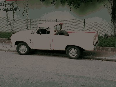

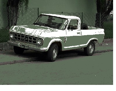

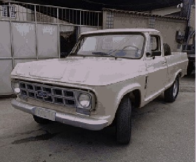

Boa tarde,
Depois de quase dois anos parada, estou aproveitando a quarentena para acabar as pendências da reforma, instalar a direção hidráulica e corrigir a bomba injetora.
Segue fotos da picape.
 Tamanho:  102.94 KB
 Visto:  699
 Tamanho:  149.43 KB
 Visto:  700
 Tamanho:  102.29 KB
 Visto:  742
 Tamanho:  39.39 KB
 Visto:  698
MensagemEnviada: Sáb Mai 09, 2020 7:35 pm    Assunto: Responder com Citação
Parabens, belo carro
MensagemEnviada: Dom Mai 10, 2020 1:31 am    Assunto: Responder com Citação
bela caminhonete
