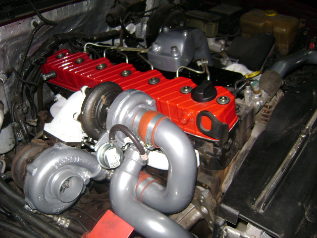

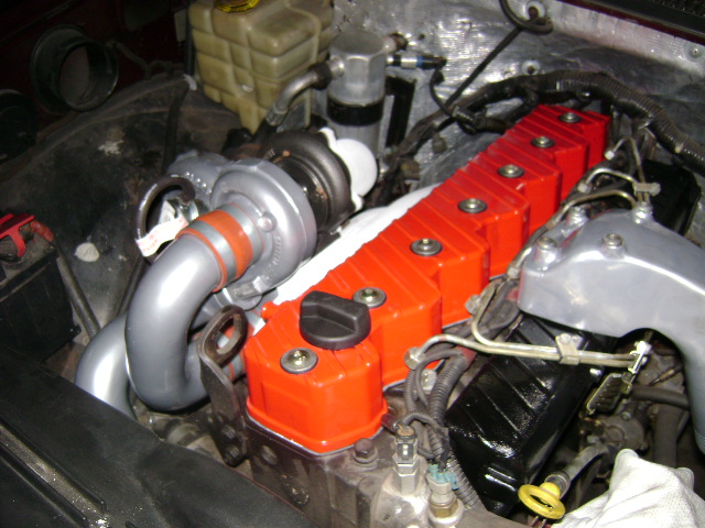

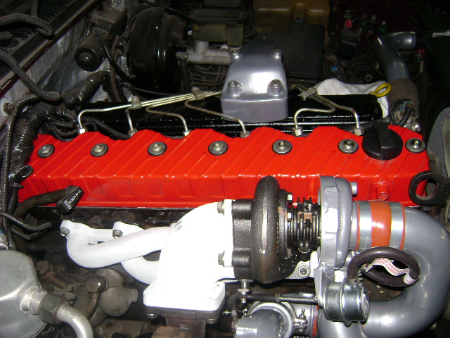

Após algum tempo o 5pu7n1k (proprietário do veiculo), decidiu fazer profundas alterações tanto na transmissão quanto no motor.
Nossa tarefa consistia em desenvolver um kit que atendesse a necessidade da transmissão automática, e já estamos na fase final.
