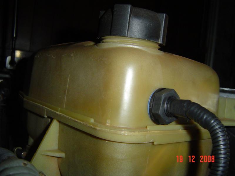

| Olá Fernando. Vou começar a fazer esta instalação na Defender. Com respeito à instalação do sensor no tanque de expansão, voce seguiu a orientação , enfiando o sensor por fora do tanque e apertando a porca externa fazendo a arruela de expansão (parece mais uma bucha de expansão) expandir e vedar ?? Usou mais alguma "cola" para auxiliar a vedação?? Afinal ali, alem de agua quente, haverá uma pressão do sistema aquecido, acho que +- 1 bar. E vedou bem na instalação que voce fez??? Este sistema dá uma impressão de não ser muito eficiente, mas.... |

| Olá Fernando. Vou começar a fazer esta instalação na Defender. Com respeito à instalação do sensor no tanque de expansão, voce seguiu a orientação , enfiando o sensor por fora do tanque e apertando a porca externa fazendo a arruela de expansão (parece mais uma bucha de expansão) expandir e vedar ?? |
Como eu fiz um furo ligeiramente menor do que o recomendado, tive que fazer o caminho inverso com o sensor, coloquei ele pelo bocal e puxei pelo buraco novo.

| Ok Fernando. Agradeço as informações. Eu já comprei um vaso novo justamente para fazer esta instalação enquanto o carro está em uso normal. Sua ideia de puxar o sensor de dentro para fora parece uma instalação mais segura. Acho que vou tentar este modelo da sua instalação. Obrigado. |

Olá Fernando. Instalei na Defender. Funciona muito bem, mas tem um detalhe.
No caso do tanque de expansão da Defender, ele tem uma junção no meio , exatamente onde deve ficar o nÃvel de agua com o carro frio. Então a instalação da boia é feita normalmente logo acima da junção, o que causa um problema de intermitência no acendimento do led de "nivel baixo" a cada balanço ou freada do carro. Sabe se existe algum circuitinho simples de retardo do sinal que possa contornar este problema ??? |

Olá Fernando. Realmente tem como colocar na parte mais baixa do reservatório, que no caso, fica logo abaixo da linha média do mesmo ( onde tem a emenda ). Mas aà , tem que fazer outro furo neste ponto e vedar de alguma maneira o furo que está acima. . O circuitinho sugerido é um "temporizador RC (resistor/capacitor)". Funciona assim: a boia (parte móvel do sensor) tem um imã dentro , e o corpo da boia (parte fixa do sensor) tem internamente duas hastes ou palhetas que se tocam ou se afastam de acordo com a posição da boia magnética aproximada ou afastada do corpo (nÃvel alto ou nÃvel baixo). Quando os reed , localizados dentro da parte fixa do sensor( "reed", do inglês, significa "haste") estão em contado, passa acorrente elétrica que vai acender o led de aviso instalado no painel. Este "circuitinho de retardo" mencionado vai atrasar um pouco a chegada da corrente no led do painel, pois o capacitor/resistor em paralelo com a boia, vai levar um certo tempo para carregar. Este tempo depende dos valores do capacitor (Mf) e do resistor (Ohms). Parece que funciona, não sei !! E não é gambiarra. Quanto ao nÃvel mais alto da água eu já estou usando , mas tem um limite máximo devido ao espaço para expansão do lÃquido. Está em teste. Já a "barreira" , tipo quebra ondas, é dificil de fazer, pois o tanque é blindado e o local é quase inacessÃvel internamente. Vou tentar o circuitinho de retardo. Ewerton , o sensor tem duas posições somente. Virado para cima é "contado normalmente aberto" e virado para baixo é "contato normalmente fechado", ou seja, se inverter a posição , inverte o modo de funcionamento do sistema , e não atende ao propósito. No caso , duas soluções : usar um circuitinho de retardo ou fazer um furo no vaso mais embaixo. Vou primeiro no circuitinho. Vale aqui um breve comentário : este problema é basicamente de quem tem LR Defender, pois a falta dágua é fatal para o motor Maxion HSD. Nas D20 acho que a segurança do sistema de resfriamento é maior. Já coloquei este problema no forum de lá e ninguem respondeu. Já aqui , no Forum Picapes GM, apesar de não existir este tipo de problema nos nossos carros, apareceram os amigos para ajudar com opiniões que podem levar à solução. MIL VIVAS AO PICAPESGM !!!! |

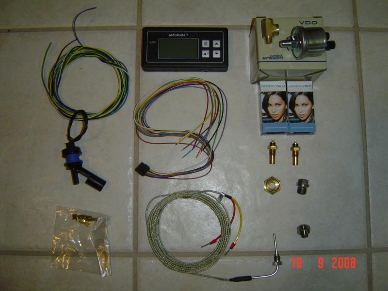

| Esta mesmo, Ewerton. A montagem mostrada como exemplo , está acima da emenda do tanque , que é o nÃvel do lÃquido quando o carro está frio. Assim, qualquer balanço , a boia se move e acende o led intermitentemente. A solução boa seria instalar abaixo da emenda do tanque, mas isto implica em fazer outro furo e fechamento estanque do furo anterior. E esta da figura é a instalação recomendada. Neste caso , acho melhor tentar o circuitinho temporizador. Se não der certo farei a modificação da furação. A peça ( o sensor ) é blindado e não permite desmontagem, alem de que as tais hastes (reed) são montadas dentro de uma ampola de vidro à vácuo. O problema aqui em Saquarema é que não existe loja de produtos eletrônicos e a dificuldade de conseguir os componentes dificulta qualquer tentativa de "invenções" eletrônicas. Esta segunda foto mostra um sistema comprado pronto que contem algumas firulas a mais para aumentar o preço. Acredito que neste sistema comprado pronto já exista um circuitinho temporizador para estes casos . |
