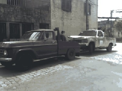

ja diferencial, 2 detalhes, a uns 3 meses fui socorrer um colega com uma silv que NUNCA carregou peso, pois é dele desde zero, afinal um quadriciclo de 250 kg não é peso, e a camionete perdeu a roda, e alias nem a achamos, então esse papo que é falta de manutenção, nos Dana não convence, pois a dele não deu o classico aviso (vazamento de oleo),
segundo detalhe; caramba isso é uma camionete ou não é??? então não pode colocar peso, porque o diferencial quebra???, 1 ton tem de levar de boa sem dar problema, mais infelismente não é o que acontece
Hering, nos opalas dana manda, na linha camionete Full é braseixos, acho que meu guincho é um bom exemplo, 14 anos sem troca dos rolamentos de rodas e por hora sem problemas, com um agravante só anda pesado..
MensagemEnviada: Qui Mai 05, 2016 10:09 pm    Assunto: Responder com Citação
Mensagens: 16197
segue...
guincho
