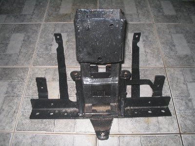

Wander escreveu:
Olá amigo Wander, qd der ve se me manda umas fotos em close do seu suporte, pois não acho pra comprar e vou mandar fazer um.
Encontrei este. Estava a venda por R$ 90,00. Estava em um jeep. É só apertar a alavanca para baixo que ele deita para traz e até serve de escada para subir. Estou vendo se o camarada já vendeu ou não. Mas serve de idéia para fazermos os nossos.

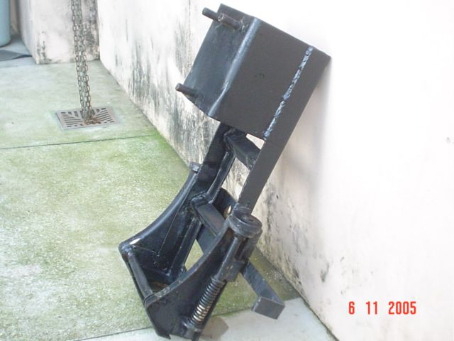

MensagemEnviada: Dom Jun 11, 2006 7:09 pm    Assunto: Responder com Citação
Tigues, encontrei este outro por R$ 150,00. É igualzinho ao outro, mas tem a vantagem de vir com o engate. Está na zona sul de SP.

Este suporte é original dos Jeep da década de 60, depois passou para fixação lateral.
Mas como o peso da roda das picapes é maior que do Jeep, será que aguenta??
MensagemEnviada: Seg Jun 12, 2006 7:26 am    Assunto: Responder com Citação
Legal mesmo seria aquele sistema de abertura lateral em forma de portão.
Quanto a peso, os jeeps estão usando o mesmo conjunto rodas/pneus das picapes. Muitas vezes até mais pesados. Mas pode ser que estejam usando os suportes mais novos e reforçados, e não aqueles originais de 1960, para roda/pneus mais leves.
