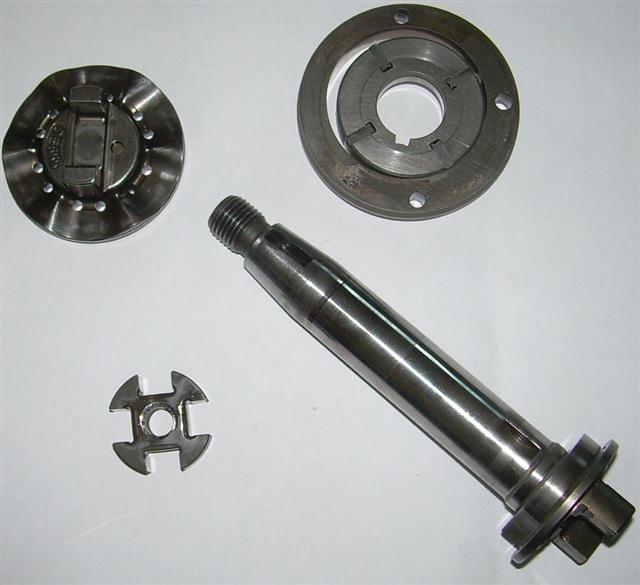

Seque as fotos das peças que deram defeito e estão comigo aqui em casa:
Peça bem gasta no canto esquero embaixo.
 Tamanho:  50.28 KB
 Visto:  48096
 Tamanho:  50.28 KB
 Visto:  48096
 Tamanho:  50.28 KB
 Visto:  48096
Mais marcas...
 Tamanho:  37.73 KB
 Visto:  48096
Mais marcas...
 Tamanho:  37.73 KB
 Visto:  48096
Mais marcas...
 Tamanho:  37.73 KB
 Visto:  48096
AS peças que serão trocadas.
 Tamanho:  42.49 KB
 Visto:  48096
 Tamanho:  42.49 KB
 Visto:  48096
 Tamanho:  42.49 KB
 Visto:  48096

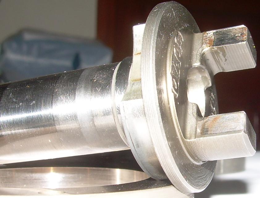

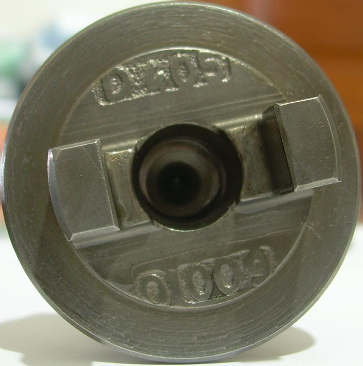

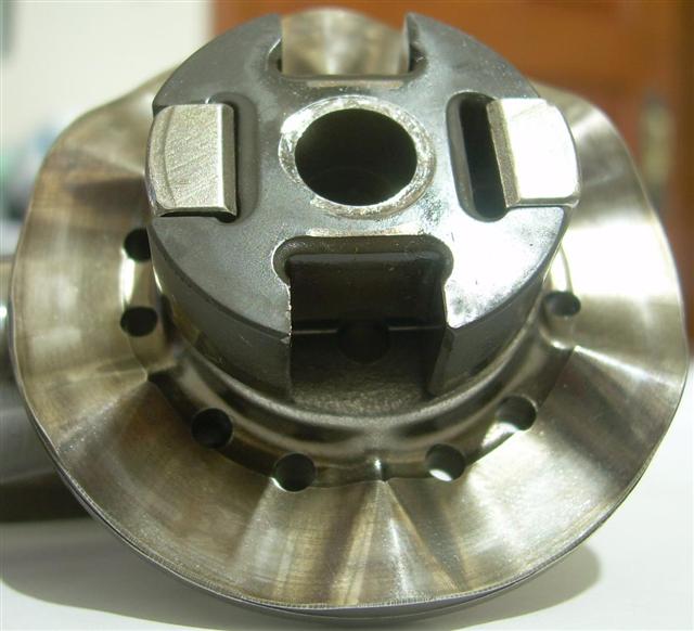

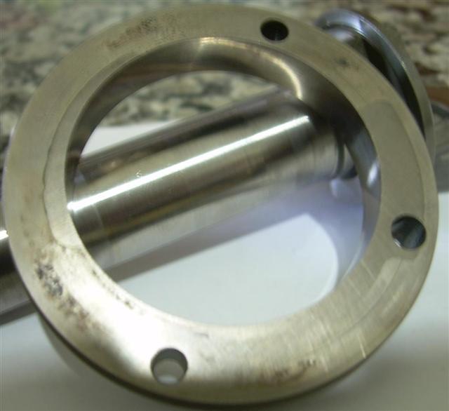

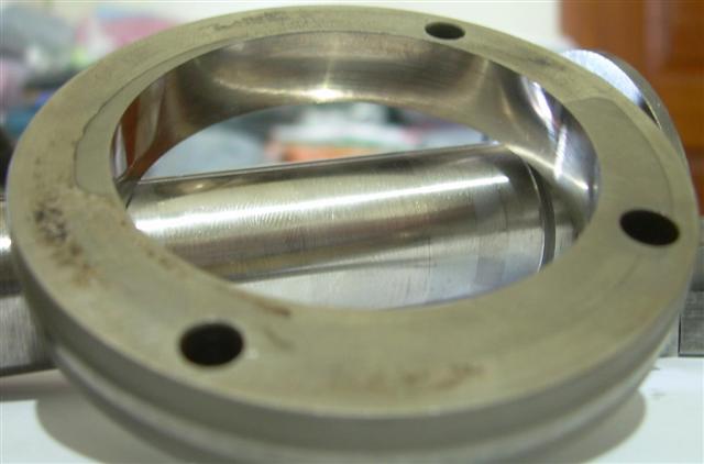

MensagemEnviada: Ter Jun 05, 2007 5:35 pm    Assunto: Responder com Citação
+ fotos...
O mesmo de outro angulo
 Tamanho:  106.73 KB
 Visto:  48091
 Tamanho:  106.73 KB
 Visto:  48091
 Tamanho:  106.73 KB
 Visto:  48091
Do lado direito, em cima percebam o desgaste.
 Tamanho:  89.87 KB
 Visto:  48091
 Tamanho:  89.87 KB
 Visto:  48091
 Tamanho:  89.87 KB
 Visto:  48091
 Tamanho:  31.47 KB
 Visto:  48092
 Tamanho:  31.47 KB
 Visto:  48092
 Tamanho:  31.47 KB
 Visto:  48092
MensagemEnviada: Qua Jun 06, 2007 3:04 pm    Assunto: Responder com Citação
Tá inteira Klinger,
Não tem marca de desgaste não, fica sossegado. É trocar o kit de reparos, regular bonitinho e sair pro abraço.

Meu amigo, as fotos não ficaram legais, uma pena... Mas qaundo se junta essa peças dá pra ver a folga bem nitida de quase 1mm.
