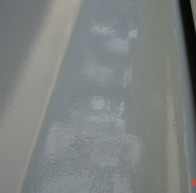

Olá Machado, realmente estava bem quente no dia que foi pintado e também o cara deu só 2 demãos.
É a velha história, "o barato sai caro", o funileiro mais famoso aqui em Taquara queria 3.800 pra pintar, e nesse que eu fiz o cara pediu 2.400
E agora, tem alguma coisa que pode ser feito pra corrigir este efeito?

Oi Demetrius, tudo bem com vc, eu acabei de reformar a minha foi pintada com PU,foi tres mãos com cobertura, mas tem q ter o fundo preparado para PU,senão logo vai aparecer aqueles pes de galinha,agora tempo quente nada a ver, a minha secou em estufa,agora tem lixar tudo de novo antes de polir,pois no lixamento q aparece algumas inperfeições de tudo que foi feito,agora se ficou muito granulado não sei se da para tirar nalixa,agora o PU depois de polido tem um brilho proprio nem precisa de verniz,mas poder dar verniz sim fica muito bom,só não dei na minha porque foi 8 meses de restauração, não tinha mais saco para esperar, boa sorte por ai, abraços

Tempo quente influencia sim, se estiver quente demais e a aplicação for feita com o leque aberto e/ou distante da chapa a tinta já vai secando antes e com isso adquire a forma granulada dando o aspecto de casca de laranja. A pintura em estufa de carater profissional, tem a temperatura regulada para um mÃÂnimo durante a aplicação da tinta, além disso possui filtros de ar para que não entrem impurezas durante a pintura. Uma vez realizada a pintura, o aqucimento da estufa é regulado para aumentar de modo gradual, podendo chegar até os 45 graus. Quanto mais lento o processo de elevação de temperatura, mais garantido que a pintura ficará brilhante. Aliás, quando eu ganhar na mega-sena eu vou montar um oficina profissional só para me divertir, ehhehehe, e vou colocar uma estufa com filtro para reter até bactérias, já pensou, pitura estéril.
Para se remover este granulado, é necessário lixar de novo e reaplicar a tinta, no polimento não dá, ou melhor até dá, mas é um trabalho do cão.

Cosmo, 8 meses restaurando a sua camionete!! Tá loco, a minha ficou 30 dias e eu já tava loco pra pegar ela, pois é, esse negócio de levar em um cara bom eu concordo, mas o problema é que eles cobram muito caro ai levei nesse cara mesmo que a especialidade dele é restaurar carros antigos, ele não tem muita estrutura como estufa e outras coisas, na verdade é só uma garagem com compressor de ar, mas acontece que as vezes você leva o carro numa oficina toda completa, eles te cobram o olho da cara e também não fica o bicho. Por isso optei por um funileiro mais simples, enfim, vou esperar o espelhamento pra ver como fica. Estou tirando fotos dela, ai depois de tudo terminada eu coloco aqui o antes, durante e depois..
Machado, a cabine foi pintada num dia e a caçamba no outro, a caçamba ficou melhor, pode ter sido mesmo a temperatura, pois no dia que a cabine foi pintada fazia +ou- 30ºC aqui no RS, já no dia que foi pintado a caçamba não era tão quente

Olha, q eu me lembre, tds as D-20 q eu vi a pintura, estava com essa "textura" igual na foto do Petrus... certeza q com o polimento melhora.... a tinta vai afinando... não tem verniz pra proteger....

Olá pessoal, parece que realmente a pintura ta melhorando aos poucos conforme a tinta vai queimando, mas tirei uma foto de uma área mais crÃÂtica para vocês verem o que eu to falando...

E aÃÂ, será que isso sai com o espelhamento?

não sei, mas a nossa está menos "enrugado que a sua".

Demétrius, essa pintura está muito "casca grossa" mesmo, vai ter que usar muito o braço para ficar boa. Como disse o Cosmo, tem que se escolher um cara bom de trabalho, claro que nem todos que cobram caro são boms assim como nem todos que cobram barato são ruims, mas é nescessário conhecer o serviço do camarada antes. Aliás, no último encontro que tivemos em Paraibuna conhecemos a oficina de um restaurador em que o trabalho dele com pintura e reforma de um modo geral é ótimo, sáo não sei o preço, mas se tivesse comprado um carro antigo levaria lá. E Demétrius, não se espante, a restauração de um carro antigo costuma levar anos, em meses como foi o carro do Cosmo foi bem rápido.
