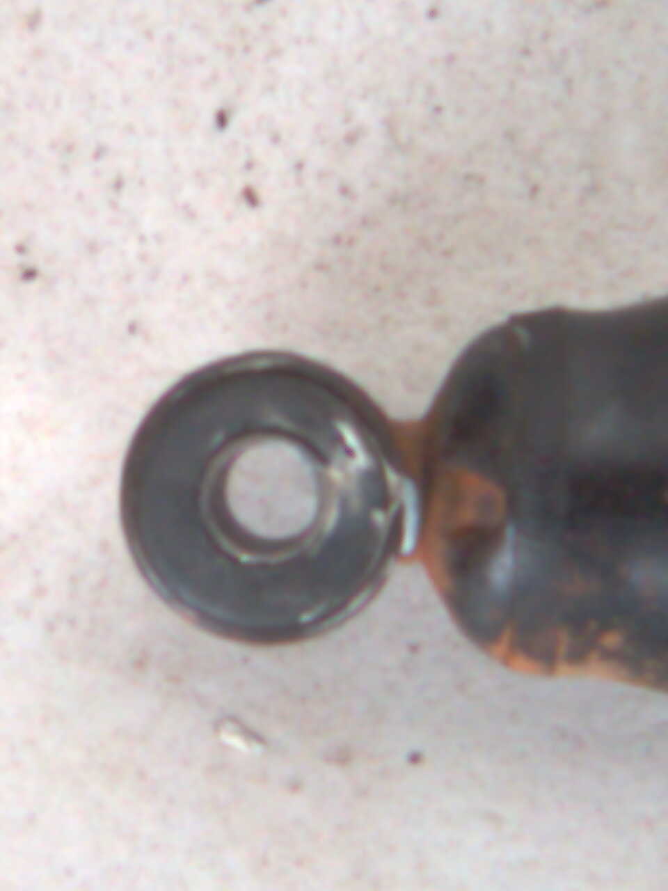

MensagemEnviada: Seg Set 29, 2008 8:50 pm    Assunto: Responder com Citação
Mensagens: 315
Localização: Goiania
bucha
bucha
 Tamanho:  45.45 KB
 Visto:  28578
bucha
 Tamanho:  45.45 KB
 Visto:  28578
bucha
 Tamanho:  45.45 KB
 Visto:  28578
Bruno
Silverado D20

Essa semana troquei o oleo de cambio e do diferencial!
Nossa outra vida, ficou muito macio depois dos procedimentos feitos sem folga alguma!
Bruno
Silverado D20
