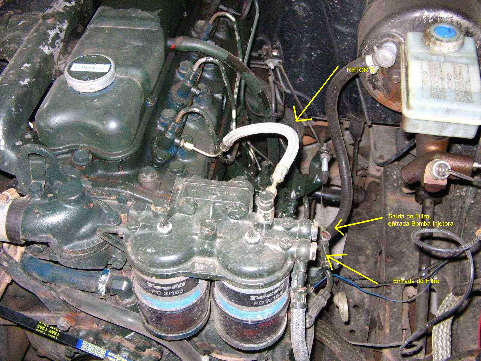

pessoal, estou postando abaixo o motorzinho da bixa.....esse é o motor, tem a foto dos filtros do diesel.....se alguém tiver alguma sugestão de como adaptar essa válvula agradeço..
obrigado pessoal,
cristian

Cristian,
Conforme anotado na figura, vc tem no filtro a entrada (vinda da bomba mecanica), a saida (entrada na bomba injetora) e o retorno (ligado junto ao retorno dos bicos injetores).
A valvula deve ser adaptada na saida do filtro, pegando a linha de entrada da bomba injetora.

Alexandre, uma duvida.
Olhando a foto tem um duto do lado esquerdo dos filtros (duto verde), na Vera esse duto é que vai para a injetora. Nesse motor do Cristian para que serve ?
MensagemEnviada: Dom Ago 07, 2005 9:29 pm    Assunto: Responder com Citação
Adalberto,
A seta aponta como entrada, deve estar vindo da injetora, mas é linha de baixa pressão.
MensagemEnviada: Dom Ago 07, 2005 9:39 pm    Assunto: Responder com Citação
Olá Adalberto
O filtro da Maxion S4 é diferente da Q-20B.
O cano da esquerda é a alimentação (vem da bomba alimentadora)
Os da direita com seta para fora é alimentação da bomba injetora e o com seta para dentro é o retorno da bomba injetora.
Mas da mesma forma tem 3 conexões:
1- Entrada
2- Retorno da Bomba
3- Retorno para tanque
