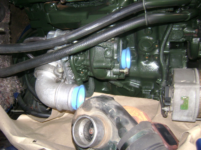

MensagemEnviada: Sex Mai 16, 2008 1:42 am    Assunto: Responder com Citação
Olá a todos,
Alguns devem lembrar que as tintas 600 graus surgiram no comércio nos anos 80, para pintar escapamentos e motores de motos. Eram na cor preta, prata e depois dourada (XLX350). Antes, notava-se que raiz dos escapamentos cromados de motos, ficava amarelada. Conclui-se, então, que realmente essas tintas 600 graus suportam bem as temperaturas dos motores automotivos, mas não as dos coletores de escapamento. Ou, pelo menos não duram tanto. O Mauricio da Rasch mostrou uma foto de turbina com o coletor pintado, e talvez possa explicar melhor.
Abs
