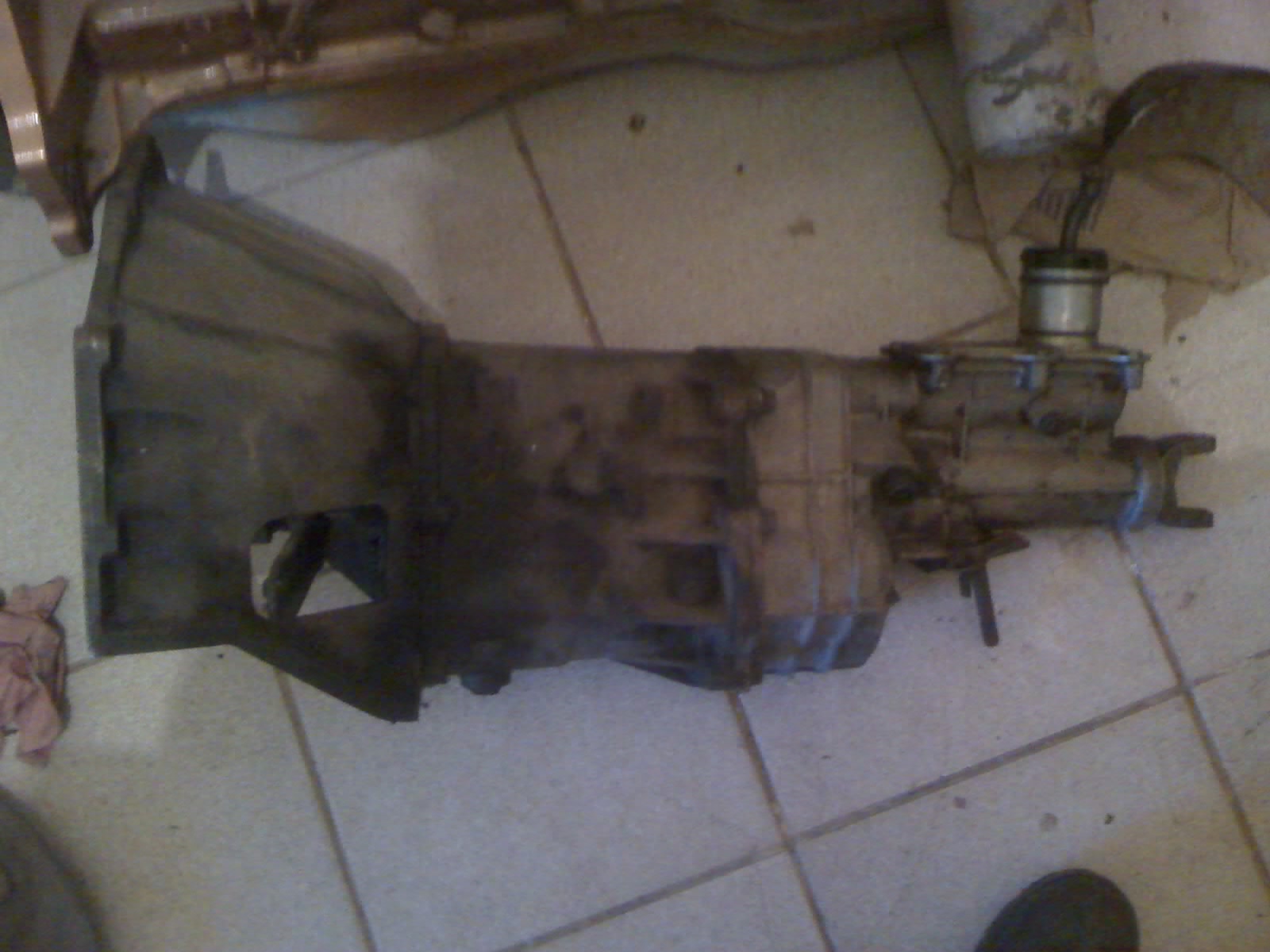

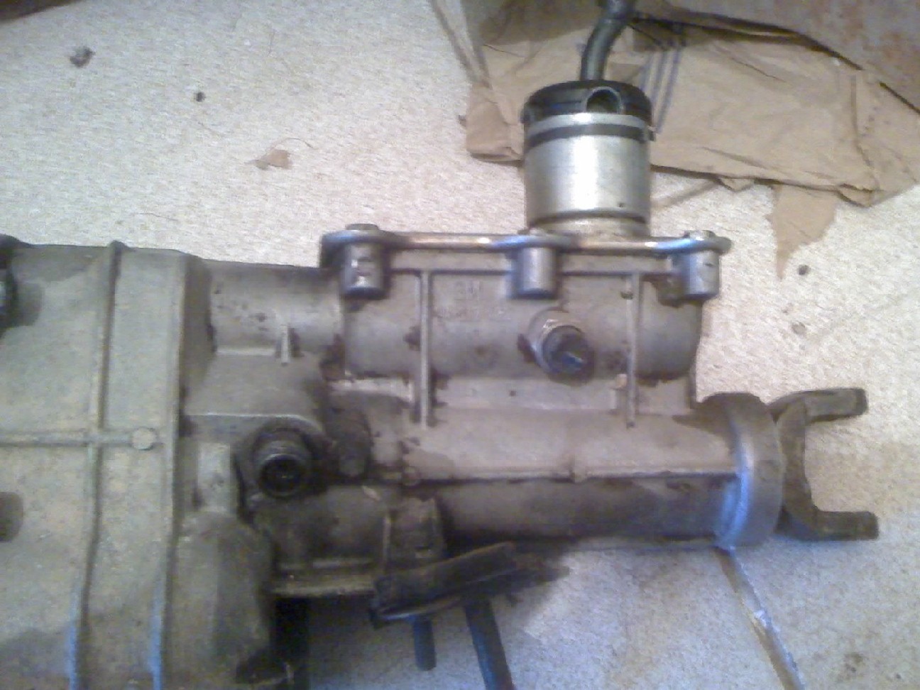

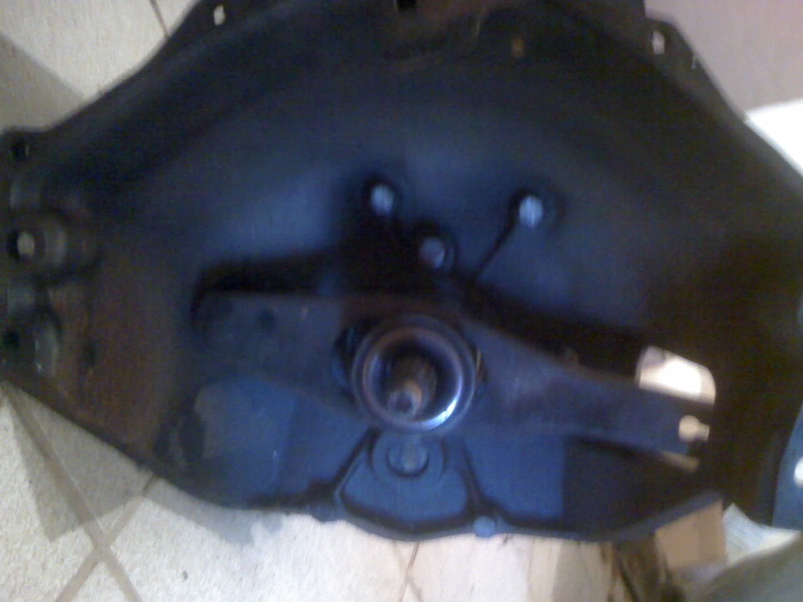

Sekiya,
Consegui mais umas fotos. Será que vc consegue identificar este cambio?

Grassiotto, como eu havia dito, esse câmbio me parece um modelo Clark CL2205C usados nos Opalas 4 cilindros, sendo esse câmbio um modelo anterior a 1992.
Parece muito com o Clark CL2205B, do 6 cilindros, mas a posição do trambulador é diferente.
grassiotto
MensagemEnviada: Seg Ago 25, 2008 6:46 am    Assunto: Responder com Citação
Registrado em: Sexta-Feira, 25 de Mai de 2007
Mensagens: 20
Localização: Lorena
Ok Sekiya... Assim já afasto a compra. Vou procurar mais um pouco - mais cedo ou mais tarde vai aparecer uma oportunidade...
Obrigado.
Edu
MensagemEnviada: Seg Ago 25, 2008 9:59 pm    Assunto: Responder com Citação
Eu também acho melhor.
Procure ou pelo 2215A ou 2215E que esses são resistentes o suficiente.
