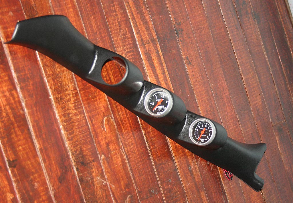

MensagemEnviada: Sáb Fev 17, 2007 6:12 pm    Assunto: Sempre falta alguma coisa... Responder com Citação
Mensagens: 78
Localização: Paraguai
Droga! Evil or Very Mad Não tenho a tarraxa que preciso pra fazer o furo pra sensor do pirómetro, que tem que ser 1/8" NPT, parece ser rosca cónica, procureí na zona mais a gente nem conheçe. Vou ver em Assunção segunda feira.
Estive olhando o coletor e notei que e bem pequeno pra um motor desse tamanho, provavelmente ajudaría muito um coletor dessas seis-em-uno feito a mano pra respirar melhor.
Os relogios são muito bonitos Very Happy
O soporte da coluna tem furos pra tres, mais por agora o furo superior vai ficar com uma tampa, mais pra frente vou colocar outro relogio, ainda não sei se colocar um medidor de temperatura de agua, caixa o diferencial.

MensagemEnviada: Sáb Fev 17, 2007 6:20 pm    Assunto: Responder com Citação
Estes roscas não para tubulações, são denominadas 1/8 NPT (conica) e 1/8 BSP (reta).
O coletor muitos tem feito por aqui, como a Rasch Motoren.
CharlieB
MensagemEnviada: Dom Fev 18, 2007 2:20 pm    Assunto: Responder com Citação
Mensagens: 78
Kiko, obrigado pela informação, o 1/8 NPT e o que preciso.
O coletor ví uno de Rasch que realmente está LINDISIMA, ate parece arte.
Voçe está com coletor modificado Kiko?
Vou ligar a Mauricio nestos días só pra ver cuanto custa...
O Arismar me escrebeu perguntando um pouco acerca dos relogios, são da marca Autometer, o pirómetro tem código 3344-M (métrico) e o relogios da pressão do turbo e o 3304-J (métrico). A coluna portarelogios tambem vem de ahi.
Eles (www.autometer.com) não vendem direto, então usei o www.summitracing.com pra fazer o pedido on-line.
Em total gastei 260 Us$, sem contar frete e importação.
