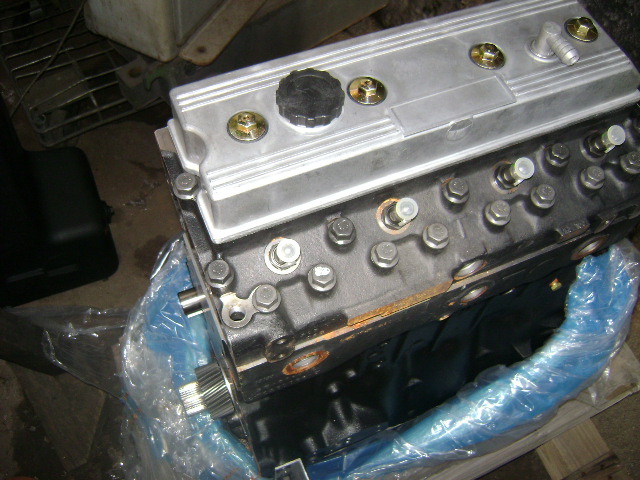

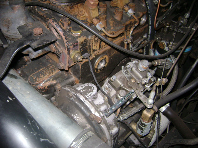

A reforma a ser feita inclui a substituição por um conjunto parcial do S4T Plus ( Bloco e Cabeçote montados de fábrica) reutilização dos periféricos com suas devidas atualizações, redimensionando também os atuais trocadores entre outros itens.
O veiculo: Pick-up D-10, equipado com câmbio Eaton e diferencial 3:15 X 1 , mesmo estando equipado atualmente com turbo e intercooler , o rendimento (para ser otimista) gira em torno de 100 cvs.
Após a revitalização deverá ficar com 180 cvs .

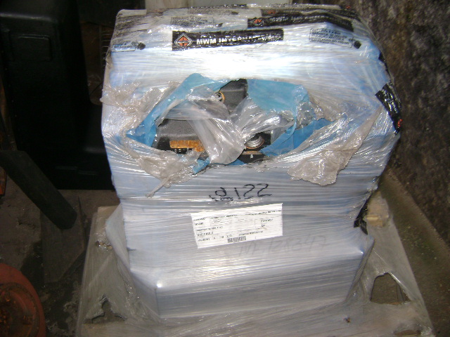

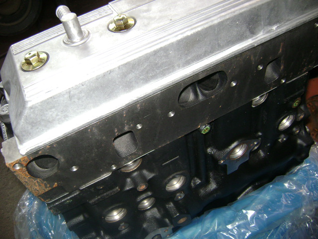

Da Bomba injetora original (VE) será utilizada somente a carcaça, pelo fato de ter dois pontos de fixação (orelhas) , pois na verdade faremos uso de uma que equipa o Cummins 4BTAA , assim como o Turbocompressor modelo K-16.
O câmbio Eaton é o mesmo do GMC 6 150.
Assim que tirarmos o parcial da embalagem , exibiremos imagens.

Embora sejam compatíveis e intercambiáveis , o utilizado no S4 está mais próximo da versão gasolina (carcaça de ferro) , enquanto o GMC (carcaça de alumínio) tem relações mais adequadas para esta montagem.

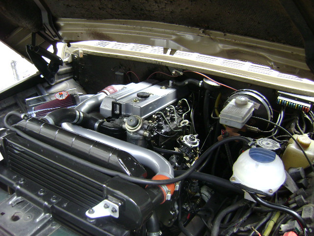

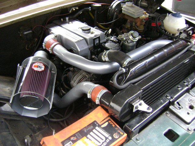

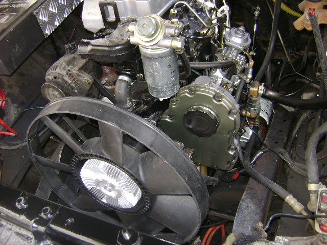

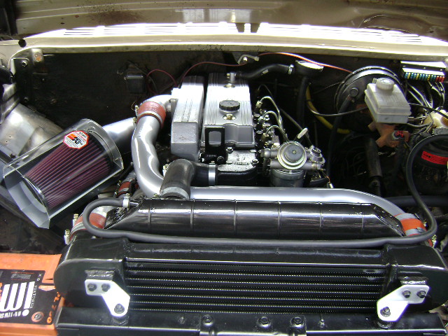

Concluido o nosso trabalho, a D-10 agora conta com aprox. 190 cvs e esbanja um torque invejável , aliado a uma grande elasticidade proporcionada pela configuração utilizada na bomba.
Adicionamos ventilador com gel (MWM 3.0) juntamente com um mega radiador de sistema selado e um cooler super dimensionado.
O turbo utilizado é K-16 para até 200 cvs e filtro de ar K&N.

que belo trabalho!!! Dá para notar bem o cuidado feito não só com a preparação, mas também com os componentes envolvidos.
Pode me dizer quanto ficou o total da preparação?? O radiador usado foi de qual modelo, ou foi feito sob medida??
Vi que a picape possui uma bateria só... Ela não possui problema de partida??? Funciona normal??
