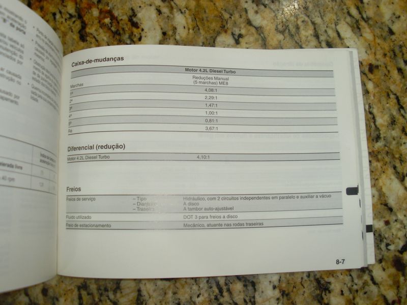

relação de câmbio e diferencial

Pelo manual da Silverado do Leonel o câmbio usado é o Eaton FSO2305B e não A como especificado nos CEP Chevrolet ou mesmo na mídia. Com a 5ª Drive mais curta, 0,81:1, a velocidade tende a ser menor, compensando a diminuição de potência e torque e ficando levemente mais "lerda", pois as relações das primeiras marchas são mais longas (se comparada a um modelo 168cv+ZF)
Voltando a dúvida inicial do amigo Ernesto Shiota, o jeito vai ser trocar o par de engrenagem da 5ª Drive para 0,72:1 para alongar, já que o diferencial é 4,10:1.

É bem confuso mesmo, mas no CEP Chevrolet consta 4,10 para modelos 1999 até 2000. E na foto do diferencial do Leonel o ano é 2000. Talvez a partir do final de 2001 para modelos 2002 a Chevrolet alterou as configurações sem divulgá-las. Deve ser isso a explicação pela divergência nas informações.

Sobre as diversas relações do eixo da silverado, no CEP GM tá tudo "explicado".
Entrando na parte de eixo trazeiro para Silverado/Grand Blazer verá que tem uma extensa lista de opçoes (3.90, 4.10, 4,27 e o 4.56), percorrendo a lista até o final e vendo o ano de fabricação e os diferentes motores, verá que realmente tem o 4.10 e o 4.56, o que muda é a lista de aplicações. O 4.56 é o último da lista e as opções são:
Silverado/3500HD, Peso GVW 7720lbs, Eixo trazeiro com diferencial tração positiva, eixo trazeiro 4.56:1, mwm 4.2L turbo, transmissao mecanica EATON SS02305A 5 velocidades, pacote de conveniencia pick-up GMC 3500HD.
Já no 4.10:1 temos: Eixo trazeiro com diferencial tração positiva, eixo trazeiro 4.10:1, mwm 4.2L turbo, transmissao mecanica EATON 5 velocidades 1a a 5.08 com sobremarcha, transmissao mecanica EATON SS02305A, transmissao mecanica ZF5 com sobremarcha
Ou seja, tá todo mundo certo! Smile
