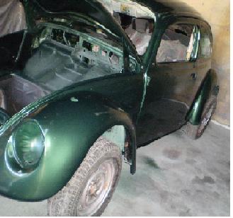

Este é o fusca das crianças, mas não senti la muita empogação. Quem sabe depois de pronto eles mudam.
