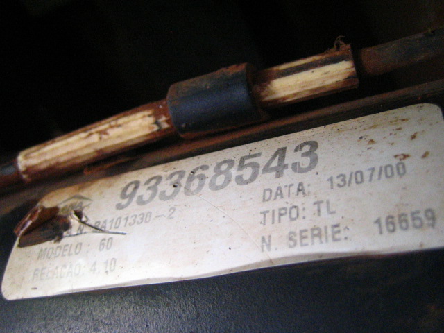

Bruno, esses dias na comunidade lá no orkut tinha um caso exatamente desse tipo.
Américo la na comunidade eu nao sei o que está acontecendo com a camionete do nosso amigo la!
Mas as vezes pode ser ajuste de bomba q esta nela, pois eu tenho um amigo q regulou a bomba dele so para torque, a camionete arranca com força mas nao tem final chega somente aos 150km/h.
A minha camionete 00/01 igual a do Leonel.
Agora nao sei se em 01 isso foi mudado!
GMC 3500hd eu sei que é mais curta.
Será q teria um opçao de alongar a 5drive desse cambio eaton?
Relaçao 4.10:1
 Tamanho:  98.3 KB
 Visto:  51941
Relaçao 4.10:1
 Tamanho:  98.3 KB
 Visto:  51941
Relaçao 4.10:1
 Tamanho:  98.3 KB
 Visto:  51941

A GMC 3500 HD usa o diferencial Dana 60 com relação 4.56:1
