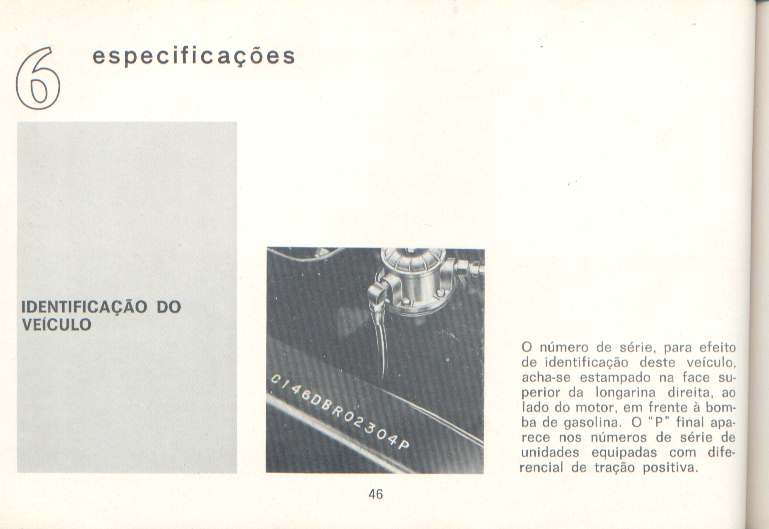

Pessoal tou precisando de uma maozinha!
Alguem sabe onde fica o numero do chassis do meu caminhao? e alguem sabe tb onde eu consigo achar dados tecnicos e/ou manual ou coisas do tipo?
valeu!
MensagemEnviada: Ter Set 13, 2005 9:41 pm    Assunto: Responder com Citação
Olá lord !
Tava sumido. Da uma olhada na foto que descreve o local na minha viatura, possivelmente seja o mesmo na sua Wink

ah e valeu pela sugestao do numero do chassis, vou checar!
