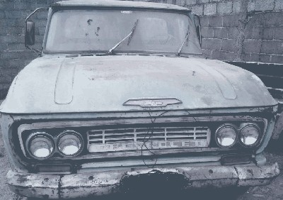

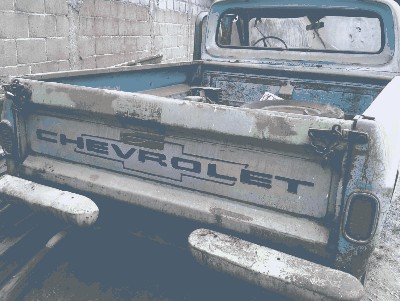

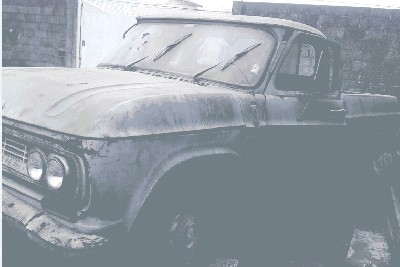

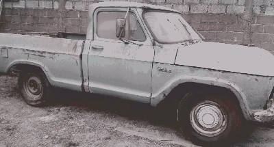

Olá pessoal, tudo beleza??
Depois de um tempo afastado do forum, estou retornando e ja com dois topicos hen..rss
Este é sobre busca de opniões, pois estou interessado em comprar uma C14 ano 1966 6cc que uma amiga esta vendendo, como informado no topico anterior ja tenho uma GMC Blazer Sulam e a parir desta aumentou a paixão por picapes...rsss.
O que podem me dizer sobre ela, o valor que esta pedindo R$ 7.000,00 precisa de uma reforma geral e segue umas fotos anexas..!!
Evandro

Pede para ver por dentro nos pés de coluna dianteiros, e os traseiros, pois se estiverem bons, ou seja, é lógico que pode ter alguma corrosão, mas se não for coisa horrível, parece interessante o negócio. Veja também os suportes da cabine com atenção.
O carro parece alinhado para a idade, leve um lenço, dê uma choradinha, quem sabe não cai alguma coisa, pelas fotos vejo potencial para um projeto de restauração, mas claro, o assoalho vai dizer se sim ou não.

Tem uma a venda aqui no fórum. Acho que com 8 pila vc não deixa essa igual a que ta postada aqui. Parece que tá bem derrubada. Muito tempo tomando surra.

Ah não deixa não, ali para ela começar a ter uma cara boa vai uns 10 konto ou mais....apesar estar alinhada e com todos os detalhes importantes, esta bem judiada. Esta ai esta de boa, facil facil pra reformar e o melhor, esta rodando e documentada.

E tem um usuário daqui que anda sumido que pegou uma azul + ou - assim e só mandou polir. Virou outro carro.
barriguinha
MensagemEnviada: Qui Ago 06, 2015 6:42 pm    Assunto: Responder com Citação
Mensagens: 549
Localização: Campinas-SP
Tbm achei bem alinhada,precisa ver o restante,nada que um bom carinho não faça ela sorrir novamente,kkk
