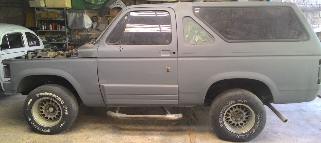

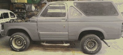

Seguinte, eu tenho comprei uma Blazer Sulam Topeka 6cc e estou terminando a reforma, porém para realizar a reforma foi necessário remover os spolers laterais e agora na finalização preciso colocar novamente. Eles estavam presos com dois parafusos e uma especie de silicone. Alguem sabe que tipo de silicone adesivo é este ou alguma outra dica, pois eu creio que as fitas dupla face não vão conseguir segurar por serem um pouco pesado.
Segue umas fotos...

Se tiver 2 parafusos e fita dupla face boa ( 3M), segura com certeza, pois se não me engano originalmente era com fita dupla face. O silicone que você encontrou das duas uma, ou era a fita dupla face decomposta ou em alguma época, alguém colou com silicone.

Essa fita do link é muito forte. Custa uns R$120,00 o rolo com 30 mts. Se usar ela com primer específico é difícil de conseguir tirar.
Fita 3m
http://catalogo.actos.com.br/viewitems/categoria-dupla-face/fita-vhb-4970?
Esse revestimento usa essa fita. É feito a limpeza com álcool isopropílico, passa primer e depois a fita.
http://lumipar.com.br/portfolio/revestimento-em-acm/
