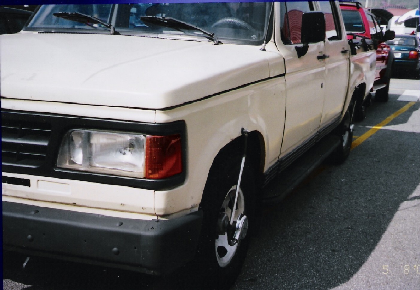

MensagemEnviada: Dom Set 16, 2007 1:44 pm    Assunto: D20 com rodocalibrador Responder com Citação
Tirei uma foto dessa D20 com Rodoar®, no estacionamento da Basilica de Aparecida.
A instalação foi bem feita. Mas como não estava com cam. digital, tirei somente uma foto.

MensagemEnviada: Dom Set 16, 2007 2:15 pm    Assunto: Responder com Citação
realmente não é nada bonito Sad
[]'s a tds
MensagemEnviada: Dom Set 16, 2007 3:14 pm    Assunto: Responder com Citação
Aaa... essa da foto ta feia... mas eu vi uma bonanza preta, com rodas de aluminio (da silverado R15), ficou show de bola... mas tava lotada de coisas...
Isso eu acho que vale a pena pra quem viaja bastante... Very Happy
