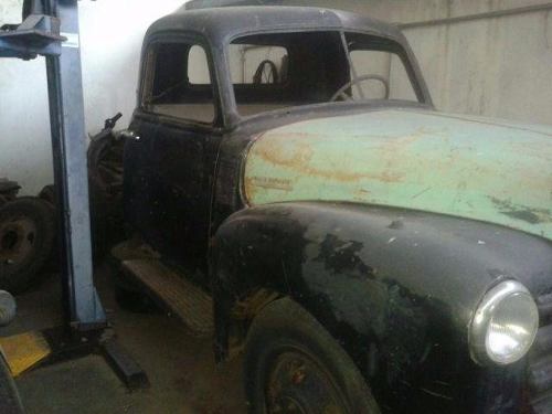

Olá pessoal, estou com uma dúvida. Um rapaz me ofereceu uma boca de sapo, mas pelas rodas percebi que se trata de um caminhaozinho que provavelmente teve o chassi encurtado. Existe diferença nas dimensões da carroceria, paralamas etc entre elas? ou só o chassi, eixo etc? grato

Bom dia..Gaspar vamos lá, posso passar algumas informações que sei:
Boca de sapo é o "apelido' desses modelos dessa linha comercial da Chevroletque vai de 48 a 53, de 54 a metade de 55 é chamado de boca de Bagre, após a metade de 55 até 57 ..."Marta Rocha" em 58 começou a Chevrolet Brasil aqui no Brasil a linha americana continuou a existir ( Cameo...C10..etc), aqui a Brasil passou a ser fabricado d e 58 em diante, antes esses modelos que citei eram importados / montados em CKD aqui em SP.
Dos modelos "Boca de Sapo" temos:
3100: para 500 kg, cambio 3 mchs na coluna , os últimos anos algumas tinham cambio 04 mchs no assoalho como opcional e chassis sempre de 116 pol entre eixo, rodado simples e rodas de 16 pol com 06 parafusos;
3600: para 750 Kg, eixo traseiro flutuante e rodas de 17 pol com anel trava nos discos ( desmontavéis o aro )com 08 parafusos, cambio de 04 mchs e chassis de 125-1/4 pol entre eixo, seriam os "chassis longos" atuais da serie 10 /20;
3800: mesma caracteristica da 3600 porem capacidade de 1500 kg e rodado duplo na traseira, entre eixo até de 149 pol, seria os caminhões médios que temos hoje ( D40 / 6000 );
6400/6500 : seriam os caminhões dessa série, capacidade entre 5000 e 6500 Kg, e entre eixo de 250 pol ( com alguns especiais ), cambio 04 mchs, rodado duplo
As cabines dessa série para os modelos são "iguais" da 3110 e 3600; já da 3800 e 6400 a cabine é igual, muda os paralamas dianteiros umas "02 pol" mais largos e o capo na região traseira na curva que desce para o para lamas ( mas vincado - na 3100 são mais arredondados a curva - região anterior onde vai os emblemas "3100/3600' na lateral do capo).
Bom ..é isso que sei, espero ter ajudado, se tiver mais algumas dúvidas, sabendo posso responder...abraços.

Ajudou muito...obrigado. é que se eu pegar esta, só me interessa se for para fazer pickup. Pelo que vc falou, ta parecendo que é 3600. Neste caso, as caracteristicas da lataria sao iguais a da 3100 né? Estava preocupado de ser paralama maiores etc. Novamente. Muito obrigado

fui ve-lo barriguinha, não achei que valeria a pena. O cara disse que é 6100, nem sei se existe esta variavel, na verdade é um caminhaozinho com chassi bem curto. só que ta bem pelado. Sem vidros, motor sem acessórios, e a lataria ta bem danificada. Basicamente teria que trocar as duas folhas da porta e os dois paralamas...e ainda é placa amarela

gasparrr escreveu:
Boa noite Gaspar....mas ela tem documentos?..se sim tudo tem um jeito....depende do preço que vai pagar...tem que ser bem barato...aproveitar os doc...e a cabine..se a ideia sua é fazer hot.
O "resto" dá para resolver.
A cabine coloca em cima de um chassis de C10..D20...baixado...o número do chassis era o do motor...remarca ele no chassis "novo".
E com os doc com placa amarela faz outro atual...desde que tenha o recibo...
Tem "outras meios"...mas envolve mais tempo e $$$.
Mas se procurar tem picapes boas para terminar e já terminada..depende de quanto $$$ quer gastar.
A parte boa de pegar uma para fazer e fazer a seu gosto e aos poucos..conforme a "verba entra-$$$"..mas tem que ter "muita paciência"...pois entraves vai encontrar..com os "profissionais"..com "adaptações"...mas isso que é gostoso...construir algo seu...único..
Se precisar de mais informações...manda um e-mail...se puder e souber..te ajudo...Abs.

então, é que já to com uns projetos andamentos que estão me tomando um bocado de grana tbm, e se fosse algo menos complicado eu até pensaria em pegar. Ele tem recibo de compra e venda e disse que o dono da vivo ainda. Tava pedindo 10 mil, mas acho que até dava para abaixar, mas nem quis dar uma proposta.

gasparrr escreveu:
chevrolet gigante é bem diferente
Vi o anúncio...é caminhão..6500 ...chassis curto, talvez estava antes com carroceria basculante.
O feixe de mola é duplo ...o chassis é de caminhão.
Aproveita a cabine e documento....isso para fazer um hot,...5 a 7 mil pagaria.

foi por isso que perguntei sobre a dimensão da cabine...acho melhor esperar algo melhor, sem contar que o preço esta bem fora para fazer proposta. e eu fui lá ver, ta bem judiado. não dá para aproveitar portas e paralamas, e isso porque nem analisei direito o assoalho.
