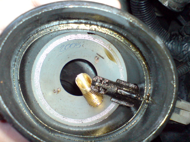

Primeira coisa que fiz foi comprar um mesclador novo, o que tinha era de plástico e ficava na boca do TBI, teoricamente dizem ser ótimo pois fica mais próximo do Coletor e bla bla bla, comprei da KGM como indicava um tópico do Alexandre (técnica), só que no caso eles só vendem para o motor Vortec V6 (Blazer/S10) o modelo que vai na mangueira, ótimo, comprei e retirei o anterior que era de Plástico, o novo agora é o modelo MIS-300 de alumínio.
ANTIGO era bem parecido com este:
NOVO:
