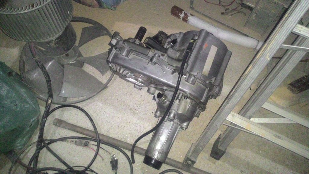

A Peça é essa que está perto da entrada da caixa, uma pequena válvula com 3 tubinhos de saída
Solução, é retirar a caixa de transferência e trocar essa válvula, na Accioly aqui em sampa custava R$280,00 a 1 ano atrás quando refiz a minha (eu troquei), prefira pegar na accioly pois é ORIGINAL (caixinha azul da GM), pessoal costuma pegar no MercadoLivre porém é uma paralela da marca Dorman, os americanos não costumam confiarem nessa marca por lá, e no ML sai o mesmo preço ou até mais caro que a original da Accioly.
Lendo nos fóruns americanos eles dizem que essa peça costuma travar por usarem óleo 90 na caixa pensando que é igual aquelas caixas de transferência antiga que tinham duas engrenagens ligadas diretamente e etc. O correto de usar nessa caixa é o Dexron III (O mesmo de Câmbio Automático) pois ele é fino e suporta muito bem as variações de temperatura que sofre essa caixa, isso ocorre pois existe muito atrito entre a corrente e as duas engrenagens que ela liga, atrito gera calor que este destrói o óleo (por isso é recomendado trocar o óleo de cambio automático, e nessa caixa não é diferente).
Olha como é a caixa por dentro, inclusive o garfo que aciona a corrente (posteriormente o diferencial dianteiro) e essa válvula (que não aparece ai na foto)
