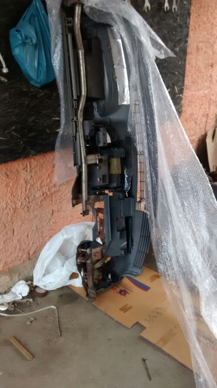

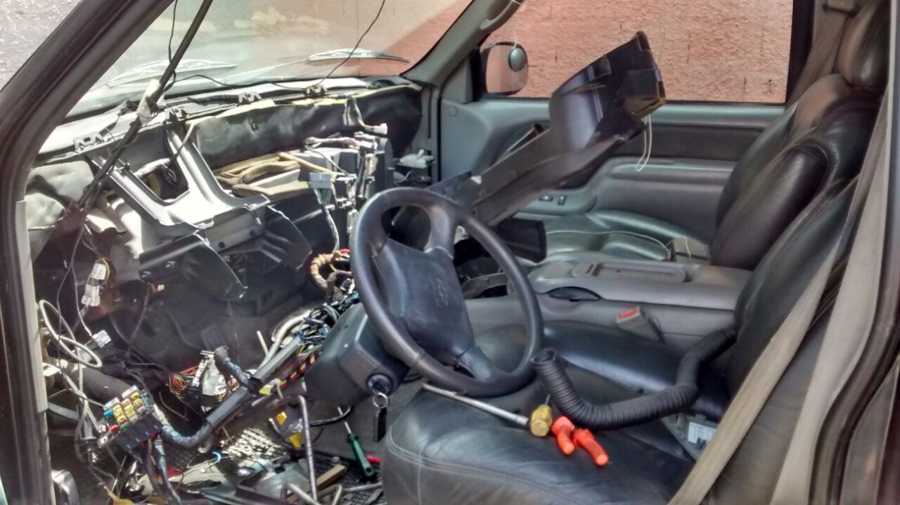

Prezados, depois de um período ausente, mas não distante, retorno para detalhar o passo a passo da reforma da painel da Gran Blazer que está em andamento...depois de alguns anos os trincados inevitáveis apareceram e pesquisando descobri que o Gelson ( 048 9925-6554 - autocar) de Santa Catarina é especializado nisso...resultado: paguei um tecnico de ar automotivo para tirar, embalei, fiz contato com a Rodonaves aqui no RJ 3265-3167 ( transportadora que o Gelson tem cadastro e sempre leva os paineis pra ela), emiti uma nota fiscal de transporte no site da secretaria de fazenda do RJ (http://www4.fazenda.rj.gov.br/sefaz-dfe-nfae/paginas/inicio.faces) , solicitei a retirada e mandei nao 1, mas 2 painéis pra ele, pois havia comprado um outro neste período...vamos aguardar o resultado...vou colocando o passo a passo por aqui para animar os amigos a fazerem ...obs.: fibra, super bonder, cola quente, nada adianta....e sem nota de transporte a mercadoria não é recolhida!!!
A medida que as coisas forem evoluindo posto aqui..
embalei com plastico bolha e papelao
 Tamanho:  117.6 KB
 Visto:  1005
parece que o carro emcarou um tsunami..mas nao desanime...
